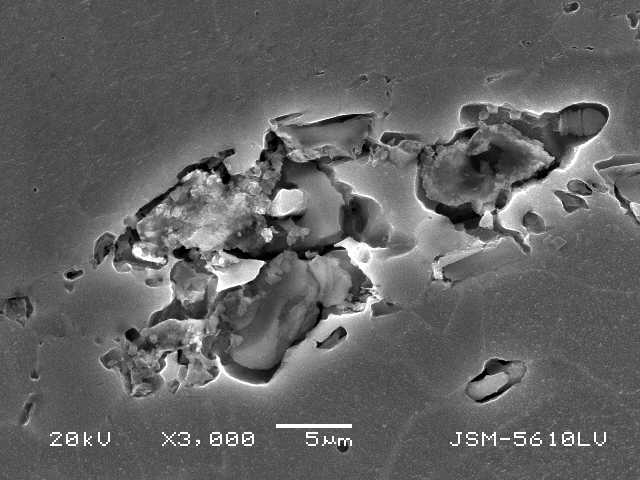

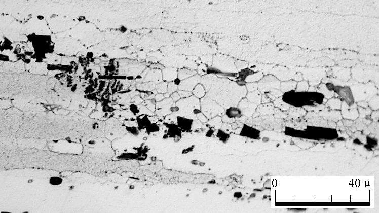

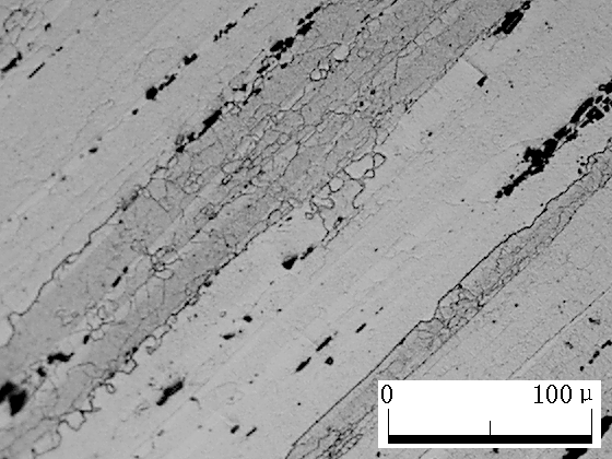

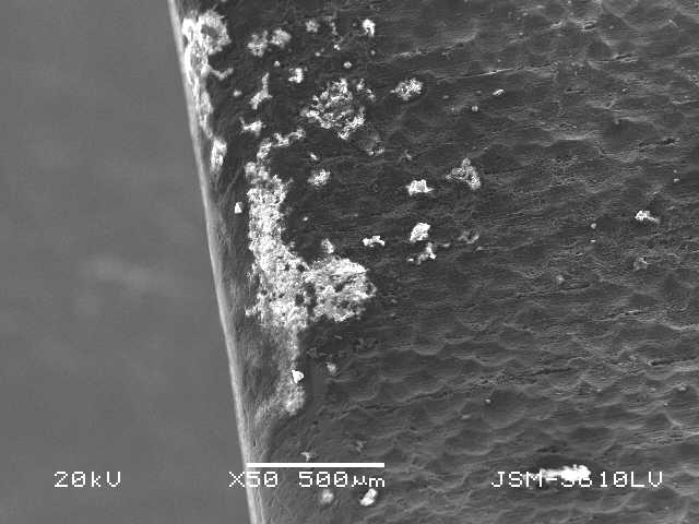

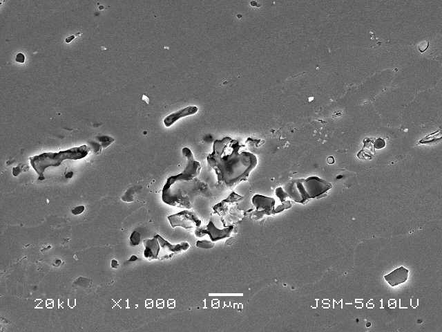

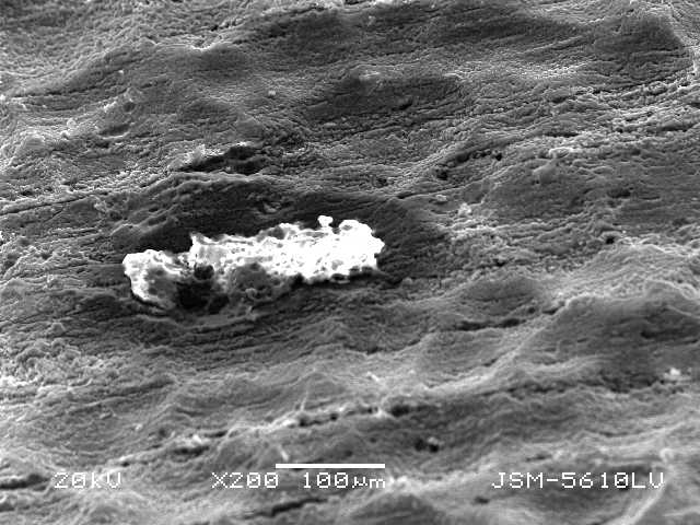

请铝合金方面的行家指点,

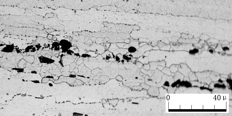

7A04(LC4)锻造后时效处理,零件在装配时发生断裂.装配时只用螺钉固定,受力很小,,能谱分析杂质主要为S\Si,氧质量含量达60%以上!初步认为零件断裂与杂质偏聚.
扫描照片
扫描照片
扫描照片
扫描照片
扫描照片
扫描照片
扫描照片
扫描照片
金相照片
金相照片
金相照片
金相照片
金相照片
金相照片

发表于 2007-12-13 21:53:11 | 显示全部楼层
楼主啊,你的实验设备很好啊,羡慕。
我是做铝合金的,而且主要就是做7系的
发表于 2007-12-13 22:00:05 | 显示全部楼层
LC4的杂质主要是Fe、Si。
不会有S的。会不会锻造缺陷造成的?
再问下,你的金相显微镜是什么牌子的?谢谢
签到天数: 226 天
 楼主| 发表于 2007-12-14 12:20:41 | 显示全部楼层
回复 #3 lehigh_73 的帖子
徕卡的
请问LC4锻造后出现杂质偏聚是如何产生的?
谢谢!
发表于 2007-12-14 15:04:26 | 显示全部楼层
本身就含有的
原材料的问题
签到天数: 226 天
 楼主| 发表于 2007-12-14 20:10:53 | 显示全部楼层
杂质元素主要集中在晶界.因此,本人认为不一定归咎于原材料.
铝合金锻造和固溶以及后面的时效处理是否会引起材料中的杂质元素偏聚,希望行家能从这方面给与解答.
目前铝合金的热加工与热处理对晶界杂质元素的影响也有人在从事专门研究,
签到天数: 166 天
发表于 2008-12-24 06:38:56 | 显示全部楼层
LC4的杂质主要是Fe、Si。不会有S的,你的原料中Si含量较高,化验一下成分
发表于 2008-12-24 14:29:26 | 显示全部楼层
如果材料成分合格,应该是锻造温度高了。
