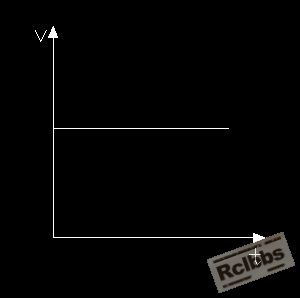

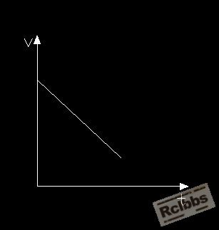

   以前我一直在想,一个工件下了淬火介质后冷却速度变化的问题。我想问一下各位,一个达到淬火温度的工件,下了淬火介质后他的冷却速度会变吗?有的淬火介质另当别论,比如有的介质温度高冷却效果更好。我说一般情况,我现在画了两个坐标图,一个是工件进入淬火介质后,冷却速度随时间不变。一个是工件下淬火介质后冷却速度岁时间的增长,冷却速度逐渐减小。如果还有其他情况各位前辈可以指点。 未命名.jpg

发表于 2012-12-16 16:24:58 | 显示全部楼层
就是说淬火介质的冷却能力了啊。淬火时,随着淬火液的温度的升高,冷却速度变缓。另外淬火时,在工件表面会形成一层薄膜,导致工件不能与淬火液接触,也会使工件的冷却速度变缓。类似于对数函数的曲线吧

 楼主| 发表于 2012-12-16 19:47:38 | 显示全部楼层
高工的意思就是冷却速度随时间是逐渐减小的了?举例:假如在800度时1毫秒冷却20度,而在500度时1毫秒却冷却5度,对吗?(具体不知冷却多少,这是假想举例)。

发表于 2012-12-17 17:58:36 | 显示全部楼层
工件在淬火介质中冷却速度随着时间一般不会是等速的,不知楼主所说冷却速度的定义是什么,是工件特定位置的温度随时间的变化率还是工件和介质单位时间内发生的热量交换。
如果是前一个,一般不是等速的。若如此,很容易推出冷却曲线,就是一条倾斜的直线,实际肯定不会这么简单。
8楼讲的很好,影响冷却的因素很多,而且工件不同位置的冷却速度也有差别,单纯说速度高低很抽象,而且实际工件形状不可能是理想的球形或柱状,位置是不对称的,这样就更复杂了,
至于温差,我认为只是一个方面,不能简单的下结论温差大冷速大。比如说,热的油粘度小,冷却反而更快,还有就是水冷,冷却最快的是400℃左右,显然不是温差最大的时候。
