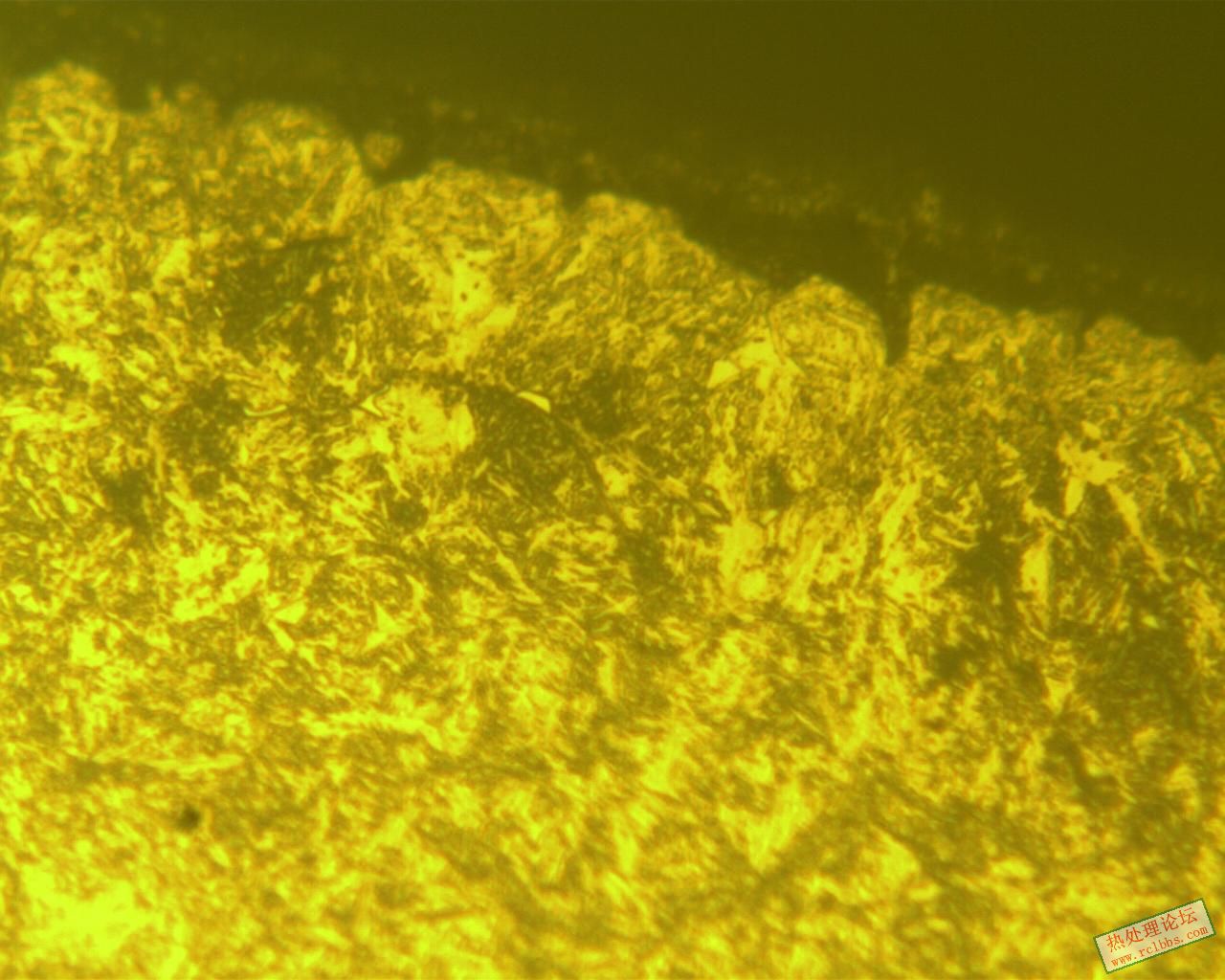

近看到BBs中关于渗碳淬火层表面缺陷(非马、内氧化)讨论很多,大家发表的很全面。我根据工作经历和接触到的国外公司要求进行总结一下,供大家讨论加深理解。
1 国外公司要求更具体,分类细。主要为:表面晶界内氧化层深要求、表面非马组织层深、表面层和此表面层中间转变产物数量有要求、表面高碳马氏体层中微裂纹条数要求。
2 国内标准注重了非马层深要求,对其他项目要求不明确。当然我等搞热处理检验的是清楚的,只不过很多企业要求不具体。
3 表面残奥、碳化物要求国内外是一样的,只不过国外公司对碳化物要求更严一些,对马氏体级别没有具体要求,但有晶粒度要求。
4 照片见附件。

发表于 2008-7-1 07:28:30 | 显示全部楼层
请教楼主,在图A、B中的表层都在上方有一个黑层,与其下方的缺陷组织不同。这是非马层组织还是制样过程在边缘产生的非基体物?
签到天数: 69 天
 楼主| 发表于 2008-7-1 10:30:56 | 显示全部楼层
我还没弄明白你说的黑层是否是指“镶嵌材料”?

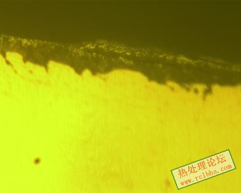

发表于 2008-7-1 11:37:16 | 显示全部楼层
回复6#
"制样过程在边缘产生的非基体物"本意是指制样过程中产生的金属基体之外的东西,如磨削飞边、毛刺等(我们的理化室很少镶嵌,除了比较正规的场合),看来就是“镶嵌材料”?
附上我们的没有镶嵌的试样图片(渗淬件,哈图片本身就是缺陷)
