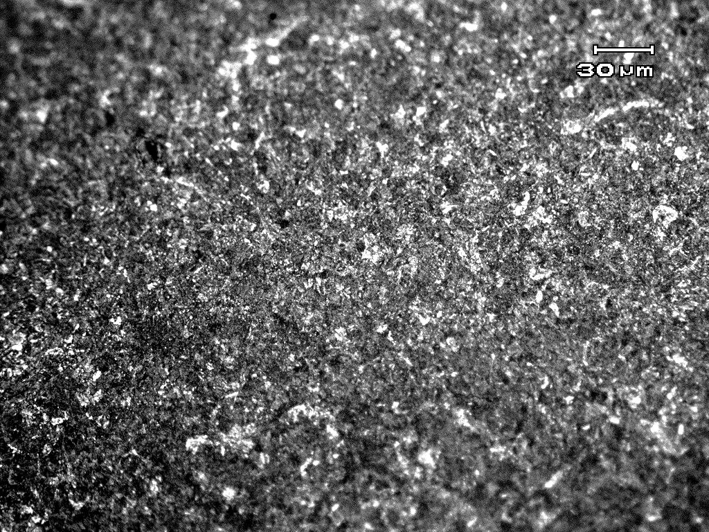

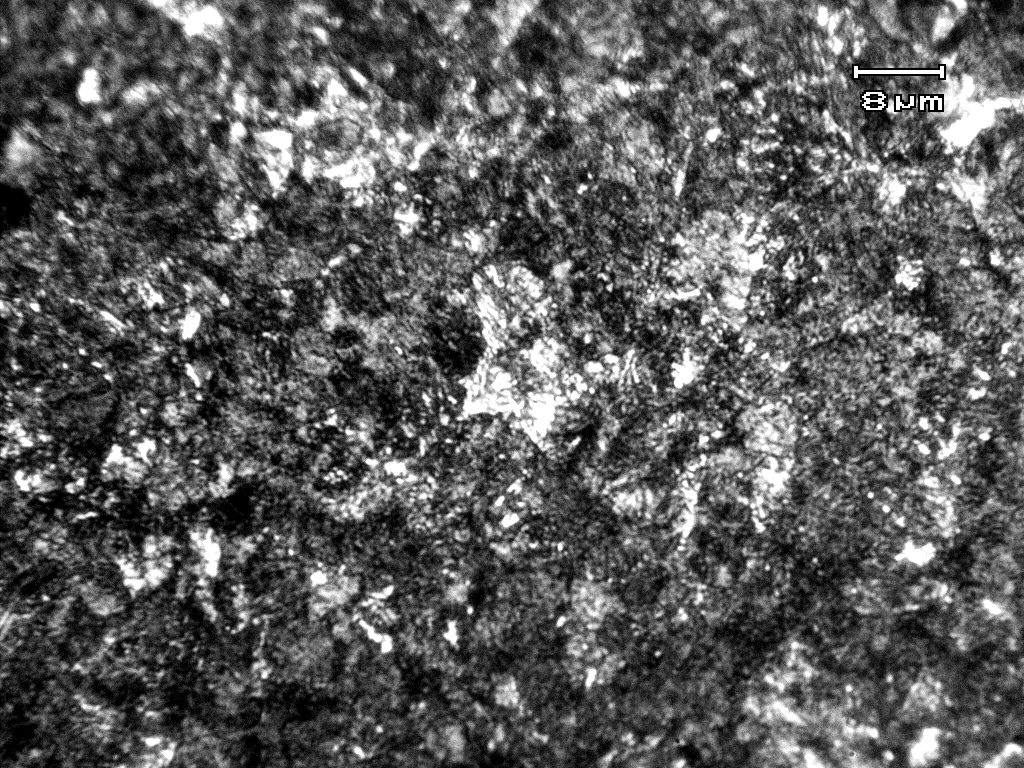

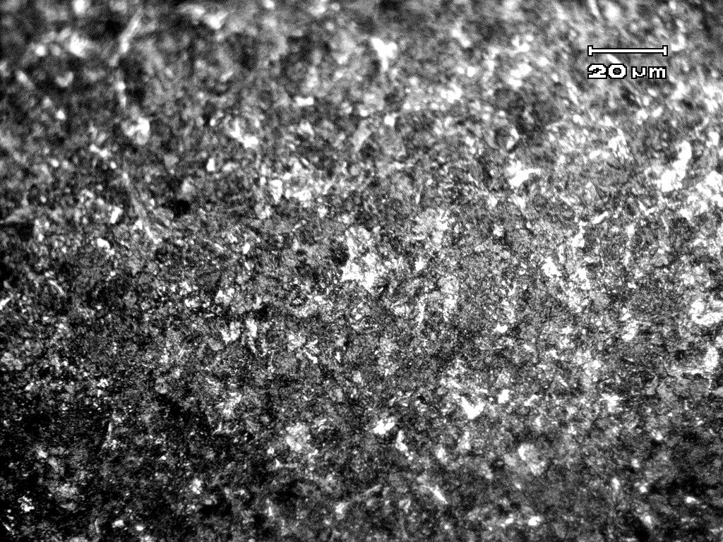

实验室拍的
油水混淬 + 5 非常感谢

仅仅从照片上,还真的无法判断那就是屈氏体。
说马氏体都有人信。
说照片上是什么组织,那并不重要。
重要的是,说出你判断是这种组织的理由,及用什么方法去验证自己的判断准确。这才是金相。:lol

上面的组织应该是回火屈氏体吧

图中哪些是屈氏体,能否注名一下。期待中。

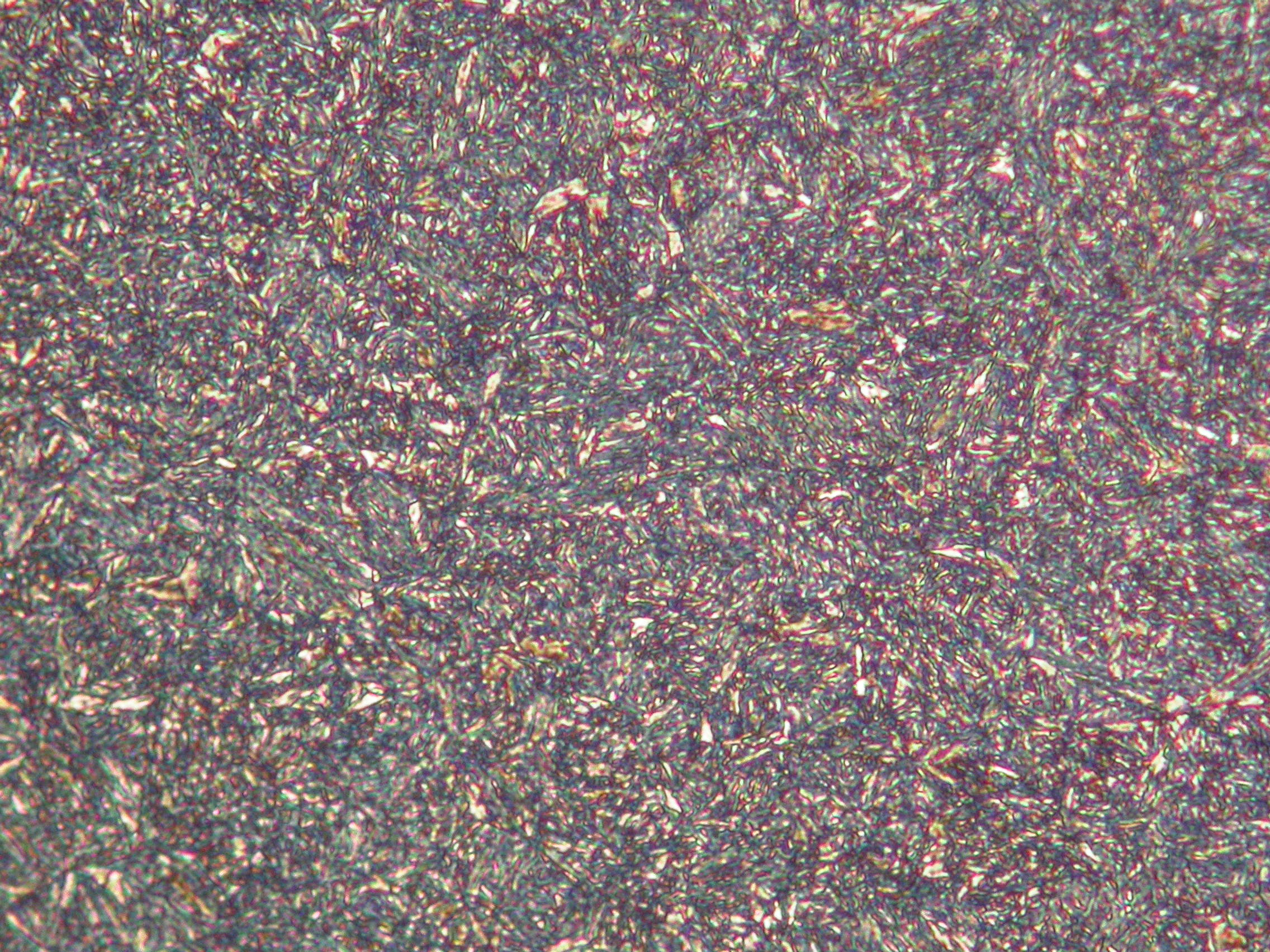

如果想找一个典型的屈氏体组织可以采用弹簧样品.

看看我的这个,62Si2MnA淬火+中温回火处理

老师们,把组织在图上圈出来,让我们新手学一学。
