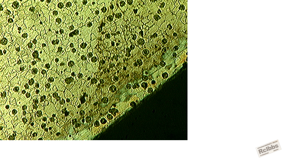

 楼主| 发表于 2012-12-4 17:06:17 | 显示全部楼层
附件图片是软氮化之后的金相照片,我也看不出白亮层来,我公司有经验的一位师傅说在边缘处可以隐约看到,很薄疏松很严重的一层。氮化温度580,气氛95%Nh3+5%co2.
发表于 2012-12-4 17:30:53 | 显示全部楼层
     由此看来,你的试样是没有经过镶嵌的。
     建议你看看这个http://www.rclbbs.com/forum.php? ... 1&fromuid=31405帖子中所上传的多幅金相图片。

发表于 2012-12-5 13:35:33 | 显示全部楼层
这个照片看上去像是没有形成白亮层啊,楼主是不是看错视场了呢?
