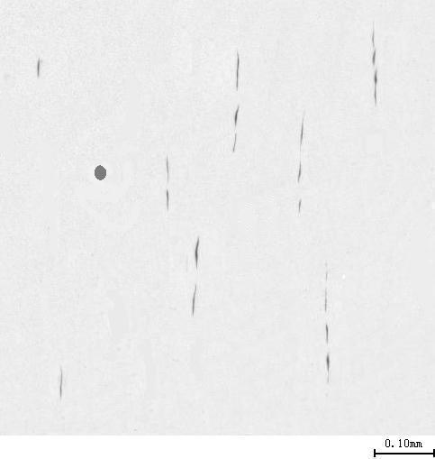

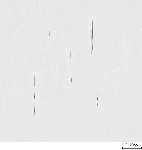

依据GB/T 10561-2005 钢中非金属夹杂物含量的测定标准,对金属夹杂评级,只有图片,又没有其他具体的参考,一时不敢确定夹杂的种类,所以想各位大侠帮忙看看.

发表于 2007-11-28 11:10:11 | 显示全部楼层
我来说说
我看好像是A类夹杂,那个黑点定为D类是否可以,按标准应是A类1.5

 楼主| 发表于 2007-11-28 10:57:12 | 显示全部楼层
是NIL PT-0133 钢中非金属夹杂物的显微评定 据能力验证的描述A类夹杂极少,所以可以肯定是C类夹杂较多。不知道大虾们有没看到B类夹杂,好像找不到。

发表于 2007-11-27 18:15:29 | 显示全部楼层
根据形态和分布,判定是硫化物夹杂,级别判定为1.5级(GB/T 10561-2005钢中非金属夹杂物含量的测定-标准评级图显微检测法)

发表于 2007-11-27 14:25:00 | 显示全部楼层
根据夹杂物的形态及分布,可能是硫化物夹杂.建议做一下硫元素的分析
发表于 2007-11-27 16:40:23 | 显示全部楼层
根据分布形态和颜色确定夹杂物的种类,根据你提供的照片形态,如果是浅灰色那么一定是硫化物。

发表于 2007-11-27 20:00:30 | 显示全部楼层
论坛精品资料里有本书叫 “钢中非金属夹杂物图谱”里面对所有的夹杂物类型做了描述,和在显微镜下辨别的方法。
从楼主的图片来看,夹杂主要是硫化物,第二张有颗点状不变形夹杂
发表于 2007-11-28 21:59:11 | 显示全部楼层
是A类至少要2.0级
发表于 2007-11-29 13:39:54 | 显示全部楼层
该夹杂物属于硫化物,标准上有严格规定,你可以测量硫化物长度来评定级别

发表于 2024-2-1 10:55:32 | 显示全部楼层
我自己算的应该是A类2级

发表于 2024-2-1 16:02:17 | 显示全部楼层
参考标准是A类,硫化物夹杂。
不过标准有没有例外就不清楚了,如果实力允许可以上电镜分析下,一般主机厂都是标配。专业热处理厂也应该有。

发表于 2024-2-16 11:55:15 | 显示全部楼层
看形态属于A类和DS类,具体等级看长度
