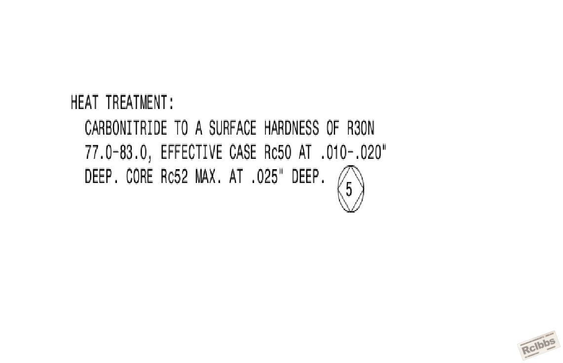

发表于 2012-12-4 10:31:58 | 显示全部楼层
碳氮共渗,表面硬度R30N  77-83.有效渗层0.01-0.02吋,渗层硬度Rc50
心部硬度(深度0.25吋以上)最高52Rc

发表于 2012-12-4 10:59:28 | 显示全部楼层
心部硬度在0.025吋最高可达52HRC,确实与界限值为50HRC的有效硬化层深度0.01~0.02相矛盾。

 楼主| 发表于 2012-12-1 14:15:39 | 显示全部楼层
发表于 2012-11-30 21:12:28 | 显示全部楼层
字面意思,确实 矛盾! 也不解
发表于 2012-11-30 21:20:37 | 显示全部楼层
可不可这样理
RC50 为界, RC52 在 0,010-0,020 范围内, 最深0。025“ ,
签到天数: 165 天
 楼主| 发表于 2012-11-30 17:58:18 | 显示全部楼层
bwg11 发表于 2012-11-30 17:23
我想你理解有误,是在0.025"处的最大硬度不能超过HRC52.
如果这个位置的心部硬度做到50~52HRC,那么有效硬化层深度不就超出要求了吗
发表于 2012-11-30 17:23:01 | 显示全部楼层
签到天数: 165 天
发表于 2012-11-30 15:36:51 | 显示全部楼层 |阅读模式
这是一个空心轴类零件的热处理要求,其中有些句子我理解,就是有效硬化层深度的界限为HV513,但是后面的心部硬度不理解,最大可以允许52HRC,这不和前面的硬度界限值矛盾吗 未命名.jpg
