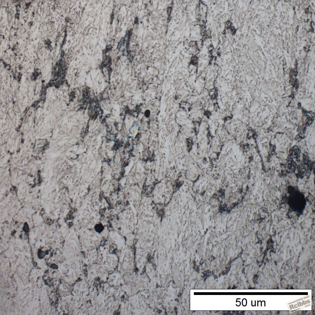

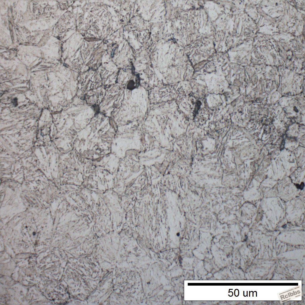

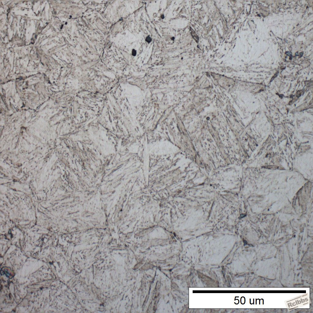

有没有做过2Cr13线材轧制的?以下三张图是不同工艺的金相照片,希望高手们分析一下!

第一张是1000保温,900进行变形,然后迅速冷到800,再以1度/秒的速度冷到室温。
第二张是1150保温,1100进行变形,然后迅速冷到900,再以1度/秒的速度冷到室温。
第三张是1150保温,1100进行变形,然后迅速冷到1000,再以1度/秒的速度冷到室温。
