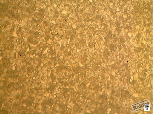

如果就这样做出来,以后的使用寿命肯定不长,至少比其他的短。

发表于 2012-11-19 09:00:53 | 显示全部楼层
请问楼主4Cr10是什么材料?
发表于 2012-11-19 08:27:55 | 显示全部楼层 |阅读模式
121117P6302-2.JPG 请教,图片中是否存在很多粗碳化物,但并没有成明显的网状,是否可用。
材料;4Cr10,调质,氮化
