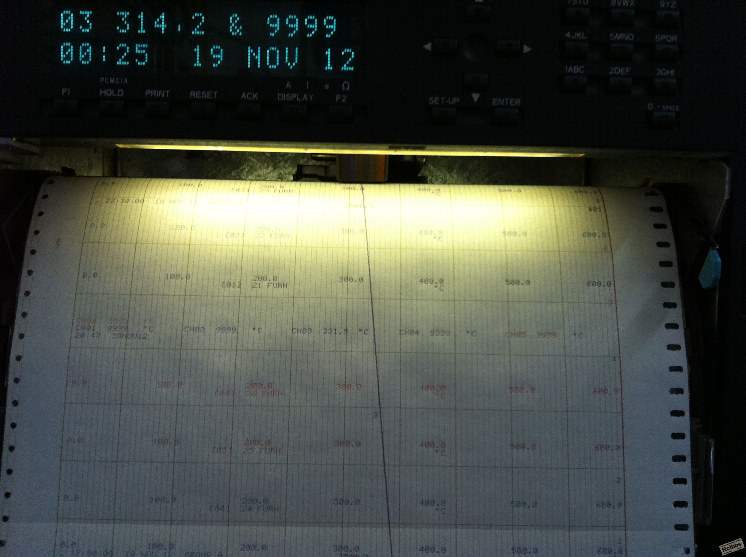

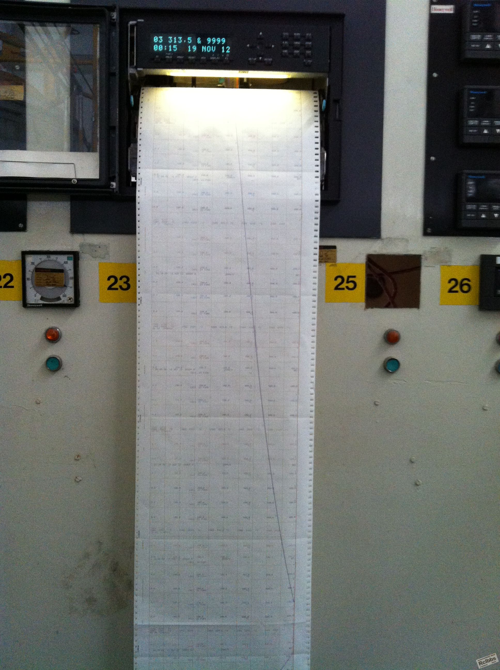

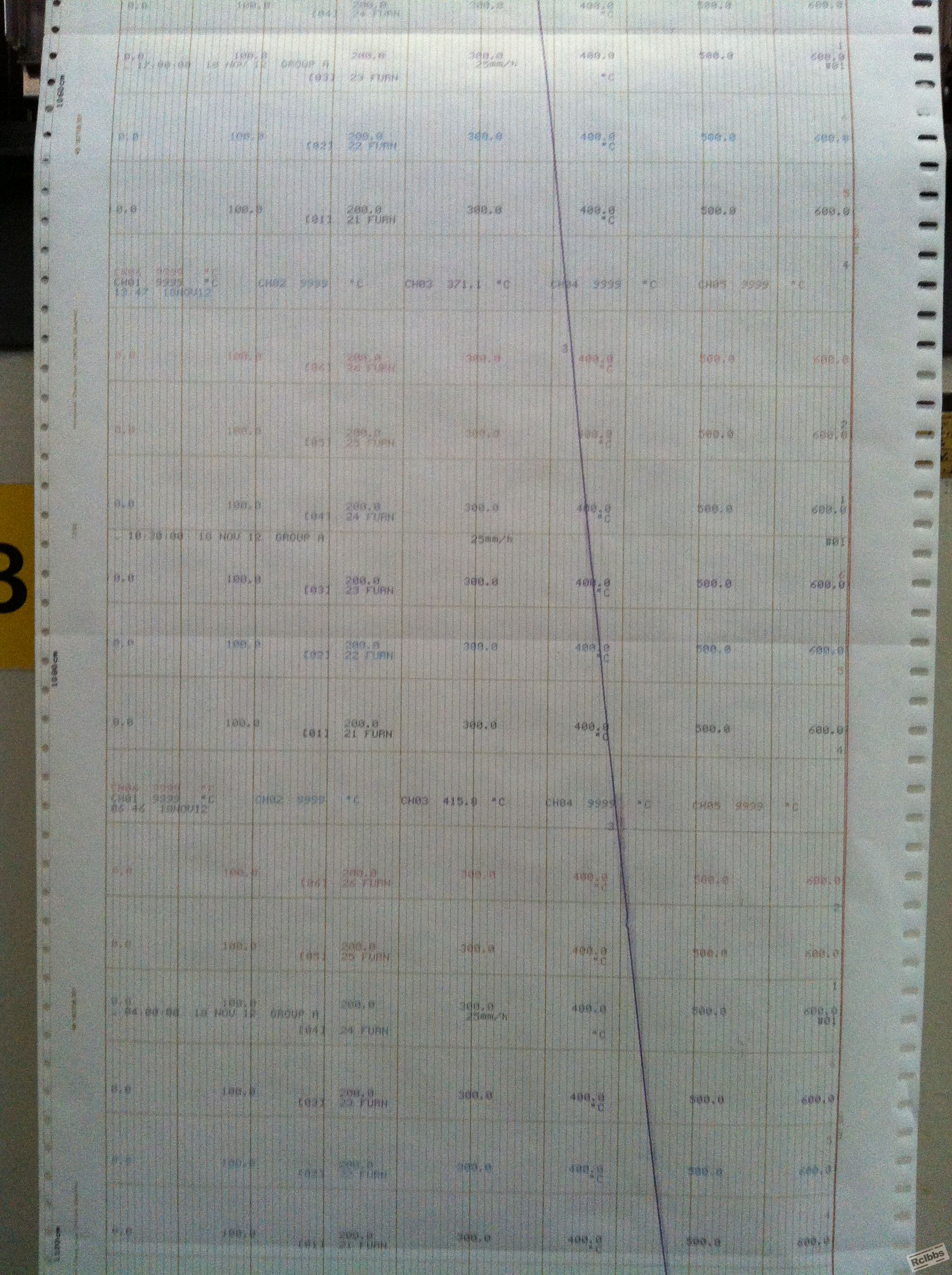

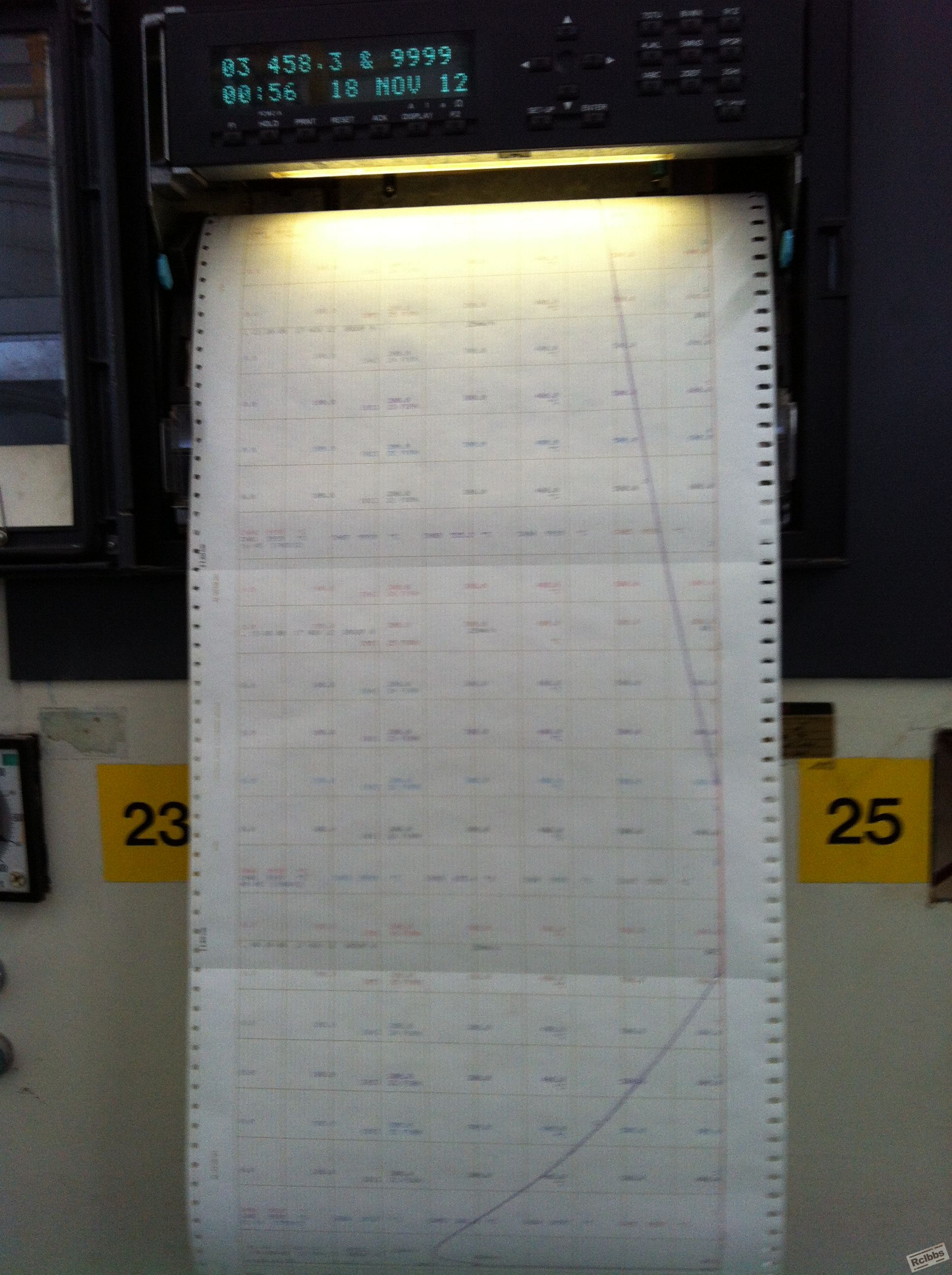

1966年产英国井式回火炉(中途可能进行过大修),功率58KW、炉罐尺寸∮1200*2000、装炉量2吨
下图为某产品去应力退火升温及降温曲线(620°C保温后14小时降至460°C“高温区”降温速度<12°C/h、450°C-350°C耗时16h“低温区”降温速度<6°C/h曲线待传、600°C-310°C耗时>36h)

确实不错,古董级别的,任然有如此的控温精度,问一下,你这是几区控温,58KW应该是一区控温,但根据你这个炉膛尺寸,应该分两区比较好,期待答案。。。。
签到天数: 2332 天
 楼主| 发表于 2012-11-18 09:54:19 | 显示全部楼层
两区控温的,保温效果没的说,想烤炉即使620°C保温时站在炉盖附近也一点没有温暖的感觉。

我看到了六几年的混合记录仪

刚好以前用过一次而已,那时候觉得纯粹的纸质打点的肉眼看会有偏差 但是很多客户就是要求这种纸质的 做不了假,当时还在想会不会有这种既可以读数又可以打点的 谁知道果然后 后来才知道这种叫混合记录仪

室外大雪飞舞,昨晚关8:30的炉炉温625°C,今天上午8:30炉温475°C
12小时降温150°C,降温速度还是<12°C/h。
又过了24小时温度为320°C,24小时降温155°C(475°C-320°C),降温速度6.5°C/h。
620°C降至320°C耗时36h。
