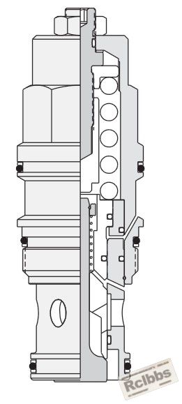

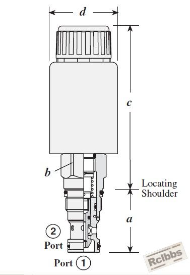

以下内容为网上搜到到的有关美国SUN公司液压元件热处理的一个工艺。我公司也想开发一些液压元件,但对热处理不熟悉。请教各位老师,以下的经验是否可以在国内做?国内有哪些厂家做这方面热处理的?下面有两个液压元件图片。本文非广告。
