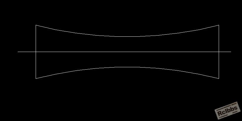

利用感应加热表淬如图  空心 锥形辊子,辊子壁厚32,每次 变形都在6-10内,求高人指点。
具体工艺:感应淬火时我们采用移速不变,加热过程中我们利用顶尖对工件进行旋转,可以克服因及单边间隙不匀带来的加热不均匀。并且采用改变功率的方法(随着感应器和工件的间隙不断增大功率)。频率基本在2000-2200之间。
