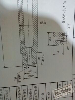

刚我看了图纸了,直径32的端面,端面4个孔。中间一个,周围3个。两个是5mm的,一个是3.5mm的。要求是端面淬火,他们是加热断面后整体淬的,不是喷的那种。

加热端面整体淬?感应器是什么样的?是来回扫描式的加热还是感应器不动就能将整个端面淬到?最好有个图片,这么大的端面整体淬火冷却估计是不好。是感应加热完之后再将工件整个扔到淬火介质中吗?中间的间隔时间有多长?

PAG浓度12%,4公斤重。圆柱形的,端面4个孔,直径40mm左右,只要端面局部淬火,就是有4个孔的面。我也没看到图片,等一下他发过来看看。

发表于 2012-11-8 22:49:25 | 显示全部楼层 |阅读模式
    朋友突然打电话来问我做的42CrMo高频淬火后的硬度,但是我根本没做过42CrMo高频淬火。他们那里出现的问题是,高频出来硬度都是54—55,而要求是55—58.我叫他该介质,他说怕淬裂。我问他淬硬层深达的到要求吗。他说都有多,我叫他缩短加热时间试试或提高加热温度短时加热。他叫我问各位做过42CrMo高频的,硬度有做到58的吗?怎么做的?他们的零件像蜂窝煤一样,但是洞洞要少点,淬火介质不敢再改了这东西易变形开裂。
有图了
有图了
