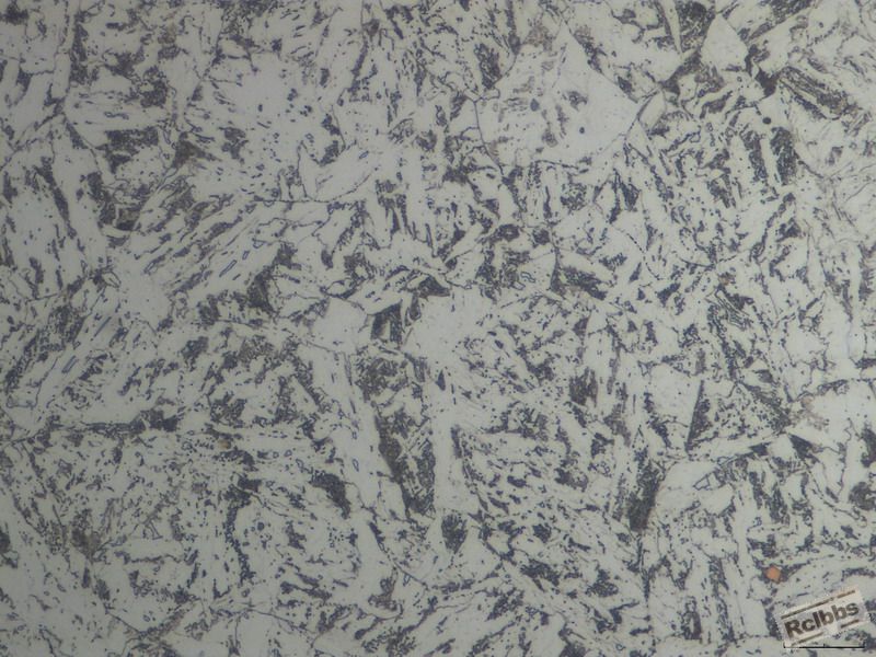

[求助] 热轧态渗碳与正火态渗碳后的零件有什么区别呀?有图
发表于 2012-10-31 15:59:10 | 显示全部楼层
热轧态渗碳钢就是在高于合金再结晶温度的温度中使其软化后用压轮把材料压成薄片或钢坯的横截面,使材料形变,但材料物理性质并无变化.冷轧是对已经过热轧、除麻点除氧化工序的材料在低于合金再结晶温度的温度中用压轮进一步碾压材料以让材料有再结晶的过程。经过反覆的冷压--再结晶--退火--冷压(反覆2~3次)过程,材料里的金属发生分子级别的改变(再结晶),形成的合金物理性质发生改变。故其表面质量好、光洁度高、产品尺寸精度高,产品的性能和组织能满足一些特殊的使用要求,如电磁性能、深冲性能等。由以上解释可知,两种不同状态的渗碳钢,热处理后的变形情况是不同的,前者变形大,后者变形小
