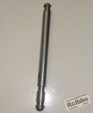

郑院说的意思是先要确定好支撑、装夹方式!其次才能说感应器的形状,你这个是外圆球头淬火,好做多了,看看前面的半球内部淬火吧!

单圈感应器斜向上45度就可以了

做个U型感应器就行了。很简单。

用顶尖如何淬球部啊

用卡盘做,不要用顶尖做

能不能晒晒你的“不完美”感应器,只是顶端硬度低吗?

求各位高手能帮忙解决一下球杆头部的半球高频淬火方案啊!现在主要就是感应器做的不好,而且淬出来后,半球的顶端硬度太低!达不到要求!高频淬火的淬层要求的3mm,硬度要求55-62HRC!求完美的感应器做法!

呵呵,你们做了半年没做出来吧!我们做出来了,这个涉及企业技术保障,不能透露了!

只告诉你是采用的仿形法,但是不完全仿形哦!

球面感应啳吗不就是单啳喋形状就可以了,夹具可以采用三爪盘中间放根此工件直径大一奌的管子就可以孒,

呵呵,朋友你想简单了,这其中设计的磁感应线的方向问题,要是按照你说的这个感应器,做出来球头上肯定深了,四周还嫌浅 呢!
