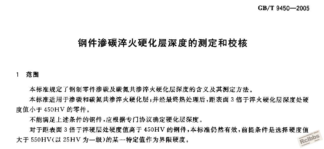

我是这样理解的,如果心部硬度比450HV高出一级的话,硬化层的硬度界限也相应高出一级。
如果你的产品心部硬度是500HV的话,硬化层的硬度界限取600HV来判。

谢谢回复!我现在知道不能用550HV为界限,但应当以多少为界限,以25HV为一级增加是什么意思?

发表于 2012-10-26 09:02:31 | 显示全部楼层
这个标准应该能解释你的问题。
