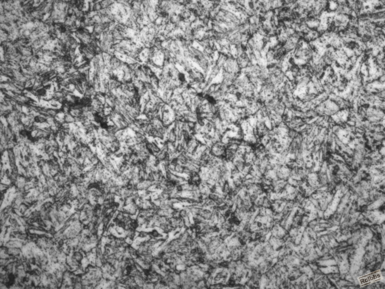

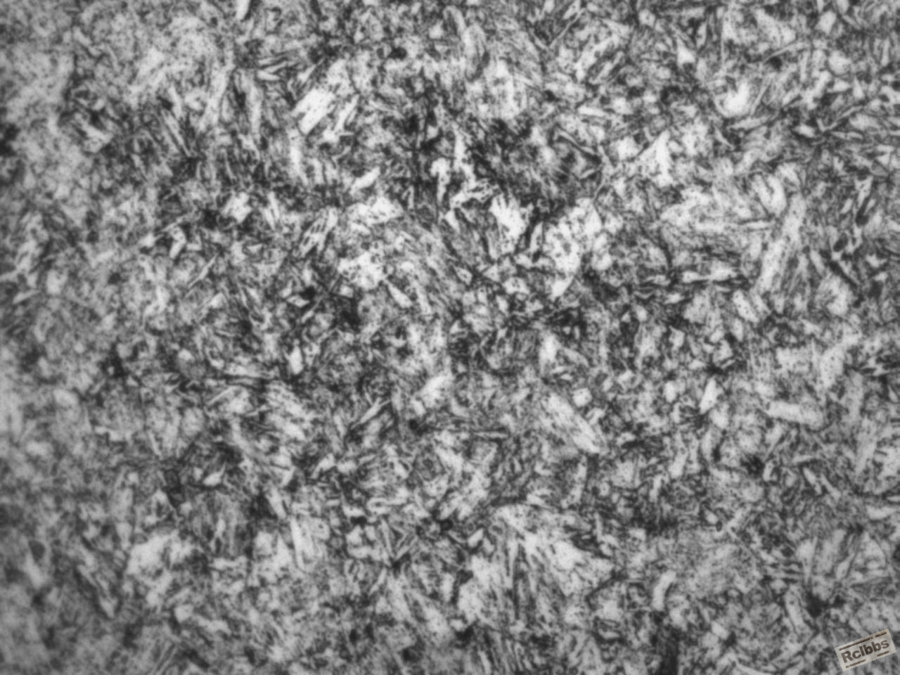

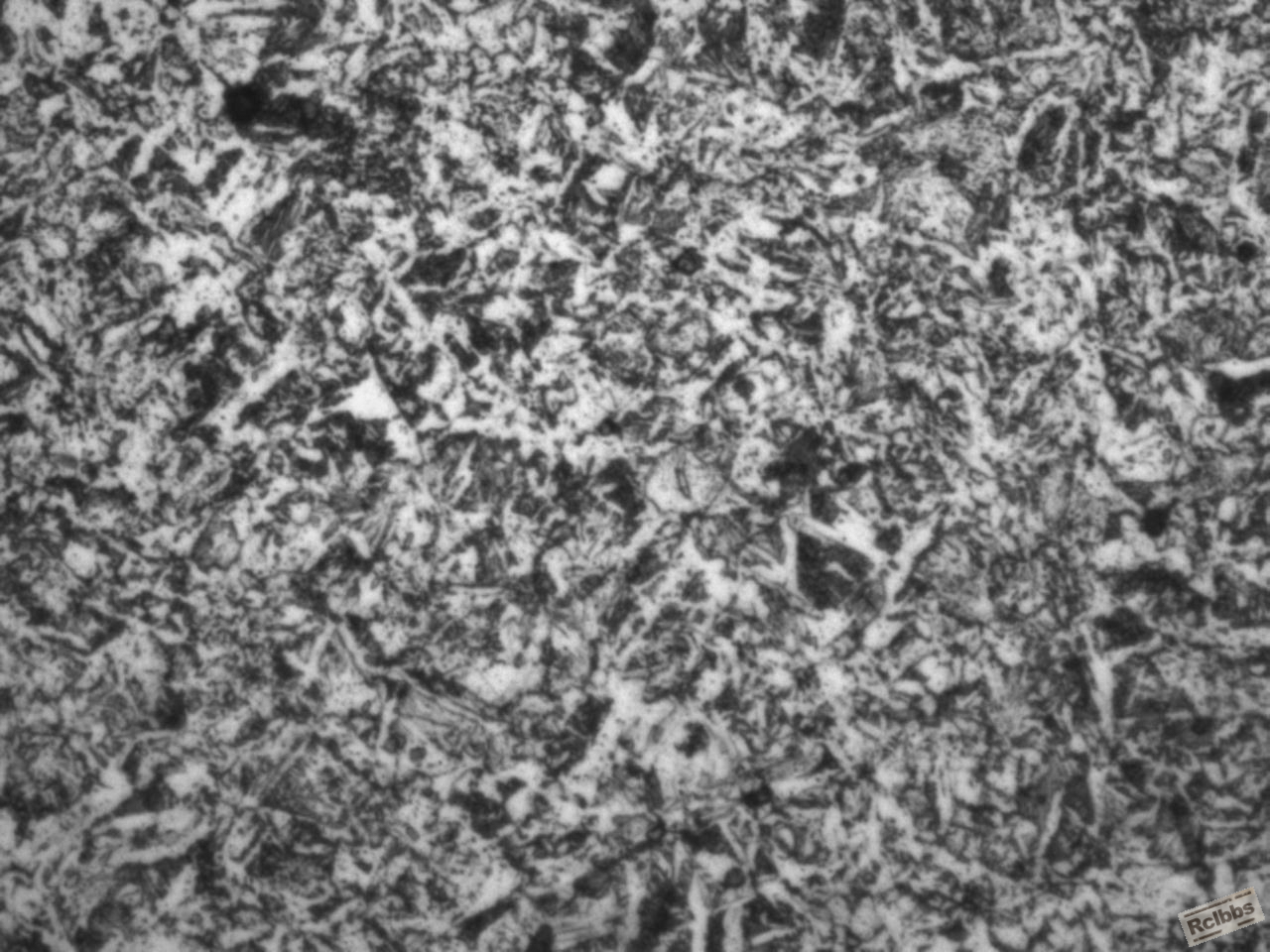

三张图片 950度 淬火后回温到650度自然冷却

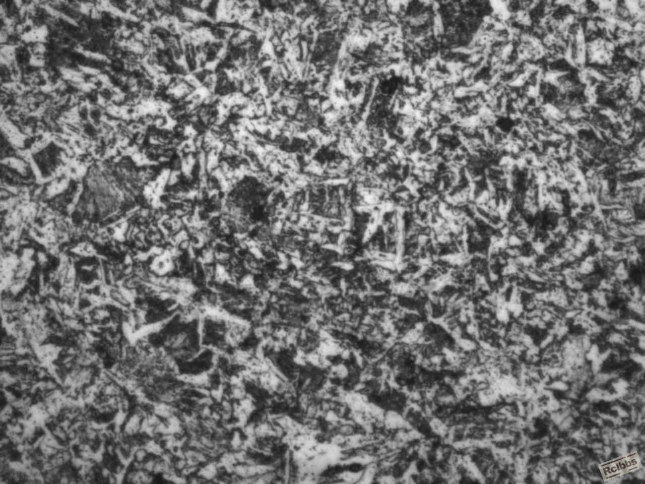

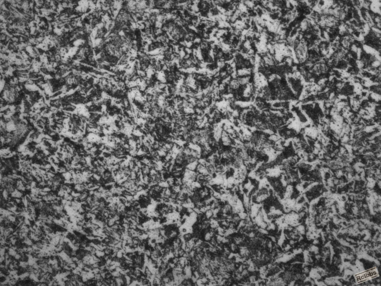

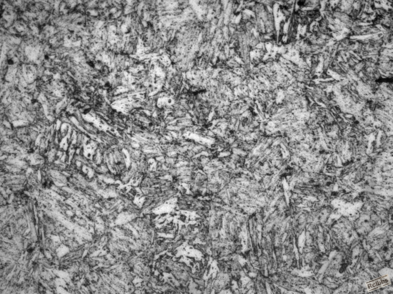

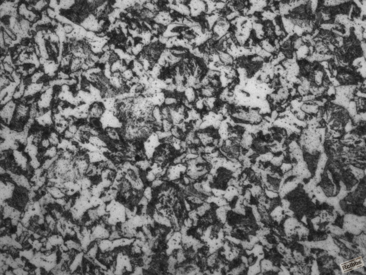

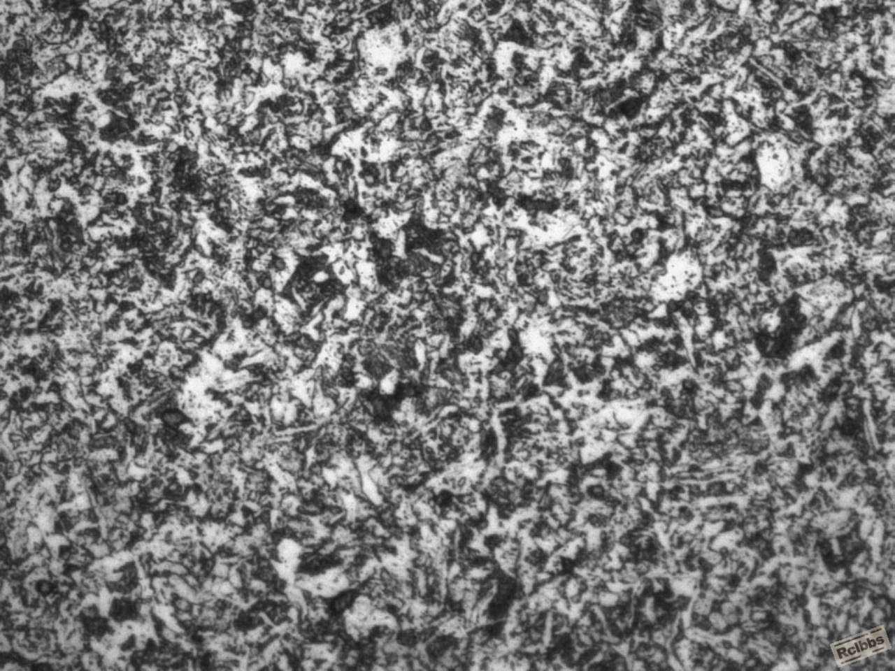

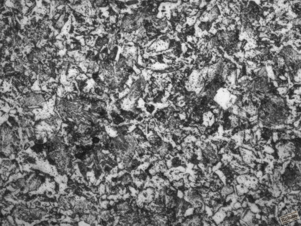

图片里是什么原材料做热处理的?
发表于 2012-11-27 09:13:08 | 显示全部楼层
该材料这么处理是为了渗碳用吗?
发表于 2012-11-24 18:36:42 | 显示全部楼层

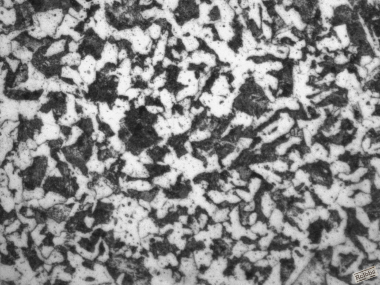

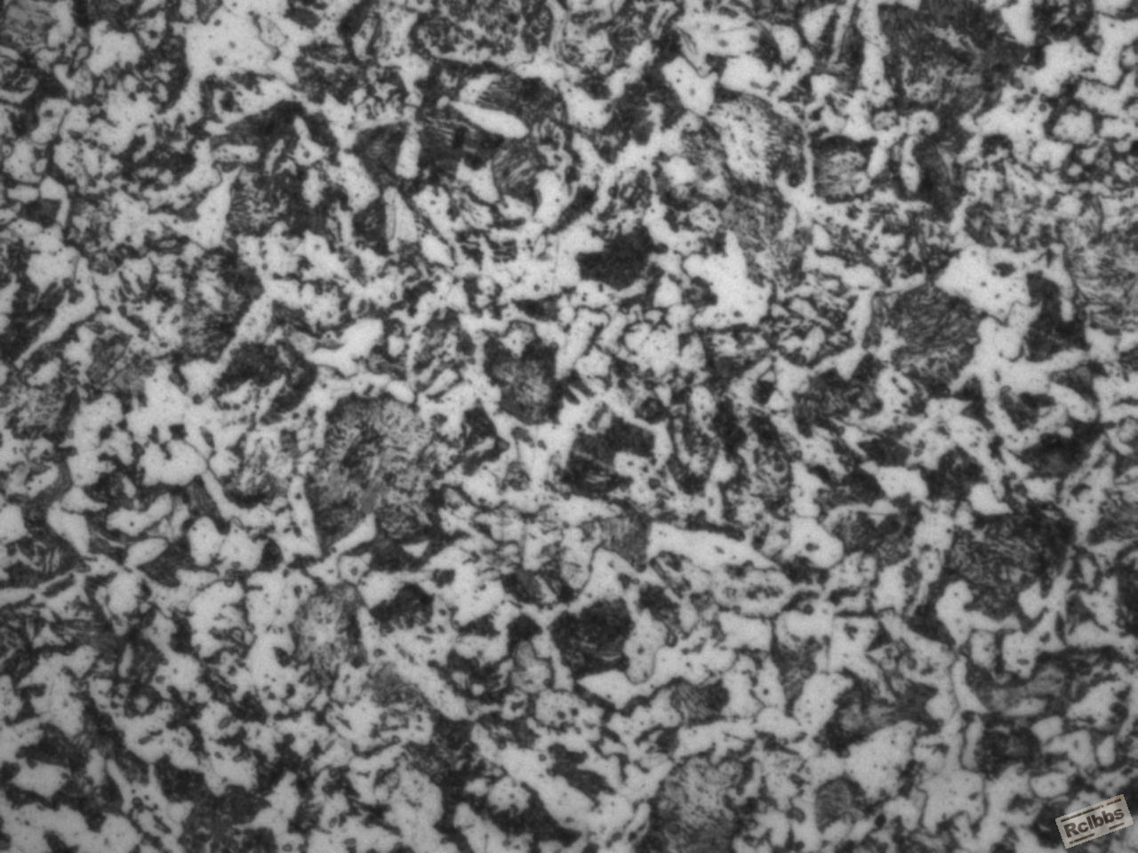

铁素体加少量的珠光体,不过里面的魏氏体也挺明显的。
发表于 2012-10-20 19:19:54 | 显示全部楼层 |阅读模式
 楼主| 发表于 2012-10-20 19:22:41 | 显示全部楼层
请各位前辈,给看一下是什么组织,碳:0.20-0.25   锰:0.70-0.90      500倍照片
