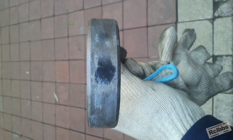

.裂解气裂解不完全,直接接触在产品表面也会形成这种情况,往这方面去考虑一下。

如果黑炭都在圈的外圆上,而不在“滚道”或“防尘槽”或“端面”我觉得可以排除淬火油烟熏黑的可能;
从你发的图片上看,我认为还是碳黑!
你们7台设备的炉膛尺寸都一样吗?通入炉内的气氛量也都一样吗?

 楼主| 发表于 2012-11-1 11:05:03 | 显示全部楼层
我这个有图片,哈哈!就是图片上那样的
大部分型号的产品都有这样的现象,部分有黑炭
发表于 2012-11-1 10:56:05 | 显示全部楼层
天字一号 发表于 2012-11-1 10:46
我们七台设备都使用的保护气氛都相同,唯独有一台设备产生这样的现象,很奇怪吧!呵呵
我感觉是油幕有问 ...
我想请问你,这个黑色区域分布在圈的一个地方还是几个地方呢?
如果是几个地方,我认为还有种可能就是:产品摆放时,圈与圈之间接触点所至;
不知道你这条设备做其它规格产品是否也有这种情况?

 楼主| 发表于 2012-11-1 10:46:27 | 显示全部楼层
Gcr15-0577 发表于 2012-10-25 08:06
我认同楼上送工的意见。
如果裂解气裂解不完全同样会产生碳黑,我还是建议将气氛量减小!
碳黑产生我觉得 ...
我感觉是油幕有问题了,比如说油幕存在缺口,产品被油烟给熏黑啦!
哎,目前这个问题还是没有解决啊
发表于 2012-10-25 08:06:58 | 显示全部楼层
我认同楼上送工的意见。
碳黑产生我觉得有几个方面:1.炉内碳势过高;2.裂解气裂解不完全,直接接触在产品表面也会形成这种情况。
发表于 2012-10-24 20:53:10 | 显示全部楼层
积炭,是少量积炭造成,可以暂停炉一天烧一下碳即可。尤其掉料口上方,打开炉门扫一下。

发表于 2012-10-24 14:59:00 | 显示全部楼层
天字一号 发表于 2012-10-24 13:41
丙烷裂解后产生氢气、 一氧化碳、二氧化碳等,此类气氛,不容易积碳吧!我们在实际使用过程中,效果可以
丙烷一般作富化剂,那么稀释气?

 楼主| 发表于 2012-10-24 13:41:54 | 显示全部楼层
sunyang986 发表于 2012-10-19 10:54
是不是碳势过高,高过炭黑极限 ,可能产生积碳
我们一共七台设备,为什么只有只一台设备有这样的现象呢?我感觉比较奇怪...

 楼主| 发表于 2012-10-24 13:42:57 | 显示全部楼层
如果碳势过高的话,是不是应该产品表面会大量的积碳,不至于这么一小块积碳呢

 楼主| 发表于 2012-10-24 13:44:51 | 显示全部楼层
Gcr15-0577 发表于 2012-10-19 10:53
在天子一号师傅面谈这个问题我觉得“班门弄斧”。以下是个人愚见:
从图片上看:这个圈应该是经过清洗或回 ...
你说的很对,这个回火完的一个套圈
目前我们炉子没有碳势检测
据我们测炉内脱碳,情况满足加工,已经关闭了炉子的丙烷气,只使用的裂解气...裂解气的碳势还可以,不至于积碳

 楼主| 发表于 2012-10-24 13:41:08 | 显示全部楼层
sbm197873 发表于 2012-10-19 10:03
轴承套圈保护(可控)气氛淬火用丙烷裂解,不嫌碳势高导致积碳吗?
发表于 2012-10-19 10:53:24 | 显示全部楼层
从图片上看:这个圈应该是经过清洗或回过火了。
请问淬火炉内碳势怎么样?如果产品没有脱碳可以降低丙烷通入量试试。
圈上白色的部分像清洗液结晶。
发表于 2012-10-19 10:54:10 | 显示全部楼层
签到天数: 173 天
发表于 2012-10-19 11:04:22 | 显示全部楼层
只通如这一种气氛啊!
签到天数: 189 天
发表于 2012-10-19 10:03:42 | 显示全部楼层

发表于 2012-10-19 08:48:06 | 显示全部楼层 |阅读模式
最近我们加工的产品,部分型号的表面、端面、内沟或者外沟上或多或少都有这样黑色的积碳...积碳严重点的产品,影响下工序的磨加工!下工序多次反映...目前还没有想明白是如何产生的?
我们使用的是铸链炉,直落料口,有油幕封闭,保护气是:丙烷裂解气,产品加工工艺正常,组织在2至3级,硬度合格,某厂家的淬火油,油已经过滤一次,很干净,油槽内的杂质已经清理干净!
产品表面挺花花,呵呵,不全是碳黑,真是奇怪呢!请专家帮忙分析下
黑色的碳黑
黑色的碳黑

发表于 2015-4-17 09:22:43 | 显示全部楼层
跟我家产品一样的表现,在套圈相互接触的外圆处形成黑斑,这是严重积碳所致。更离谱的是,我家还仅仅用甲醇裂解保护,炭黑满天飞,车间全黑了,我也正在挠头呢。初步怀疑滴注口堵塞,正在排除中......
