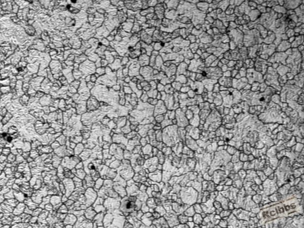

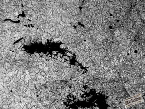

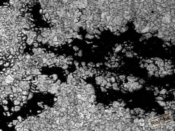

个人觉得,是过烧的。
过烧看金相的话不用腐蚀的。看到那些不规则的洞就差不多了。
如果是锻造过烧了,车加工的时候没有发现?还等渗碳后矫直?

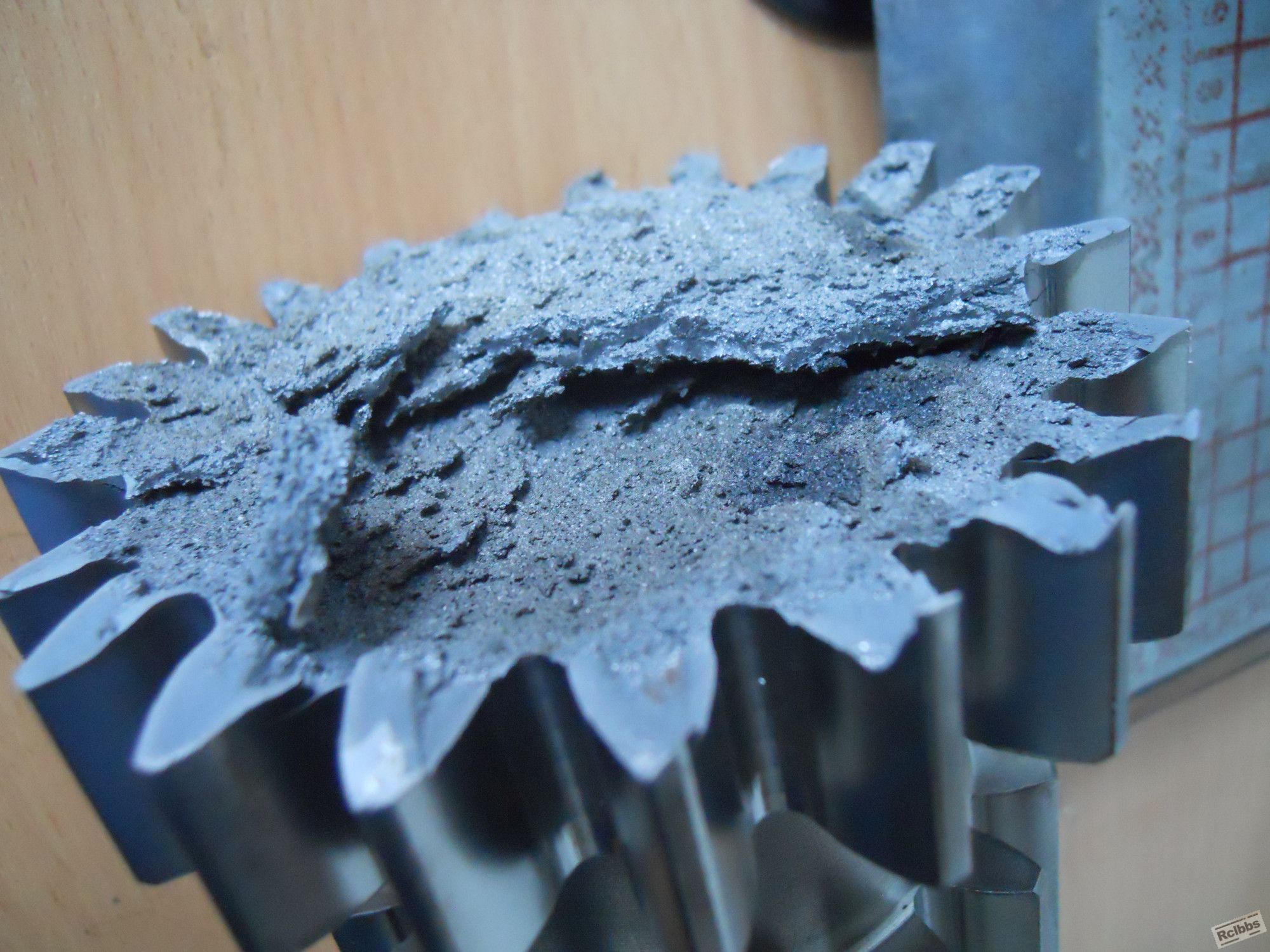

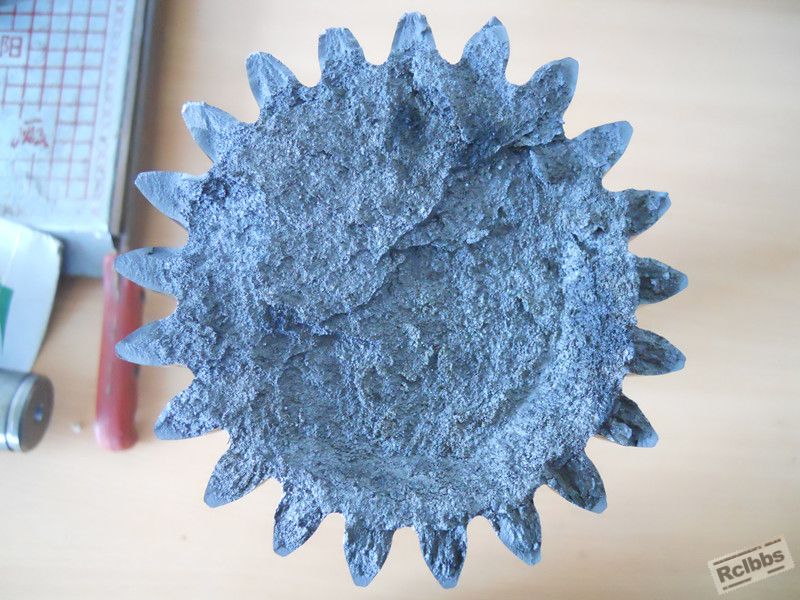

有一渗碳件热后校直断裂(断口见附图1、2)。取样检测其层深及显微组织,基本正常,晶粒度6-8级。从断口可否能判断是锻件过烧所致?求解!
发表于 2012-10-13 13:28:55 | 显示全部楼层
锻件过烧后金相组织是不正常。特别是奥氏体三角晶界处。

上传不到图片啊!好像被限制了上传。原来是图片太大的缘故。图1 38.jpg ;图2
发表于 2012-10-22 13:34:52 | 显示全部楼层
你好,我们想看的是你的金相图,这个图好像不是那么容易判断吧。
