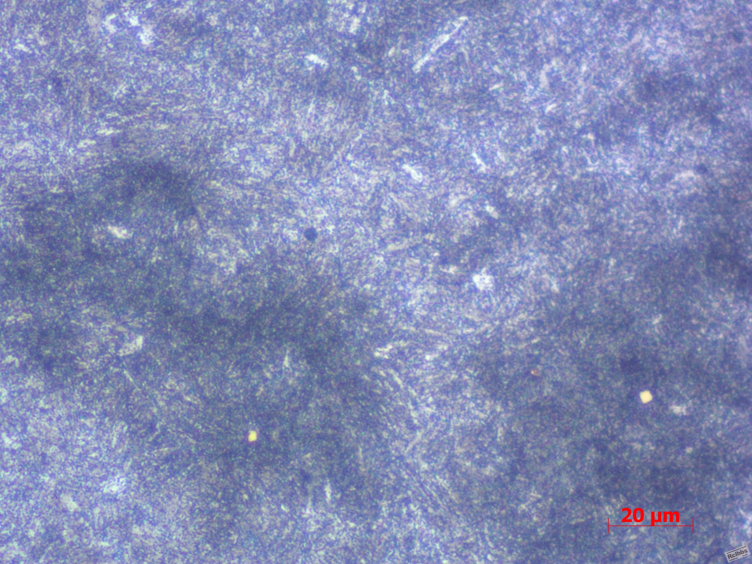

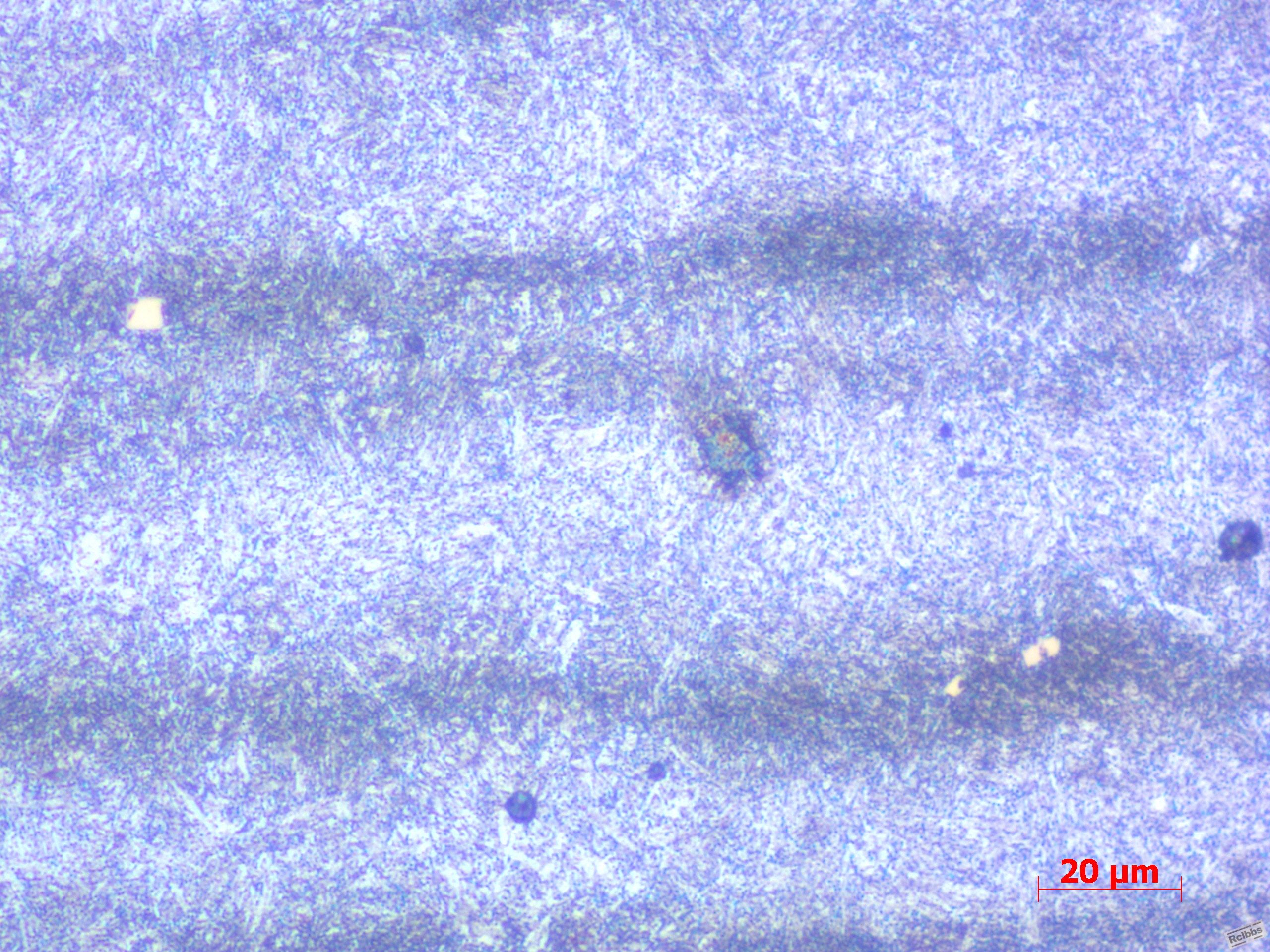

是TiN夹杂么?TiN夹杂对产品的机械性能和机加工性能有什么影响?我查资料发现TiN导致加工时容易造成加工烧伤?
发表于 2012-10-17 11:33:14 | 显示全部楼层
几何形状,显微镜下呈现淡金黄色是氮化钛夹杂物的特征。

发表于 2012-11-20 08:55:53 | 显示全部楼层
这是TiN夹杂物,评级时可以归类到A类夹杂物,按A类夹杂物评的话也只有0.5级,对产品的性能我想影响不大.
图片中并不是白色的,有点发红,只是拍摄时加滤色片造成颜色失真.

发表于 2012-11-18 19:45:05 | 显示全部楼层
金相显微镜下TiN呈现黄棕色,并且棱角比较明显。所以白色块状的不会是TiN。你可以在扫描电镜下进一步的分析,打一下成分就知道了。

发表于 2012-10-13 11:58:11 | 显示全部楼层 |阅读模式
请各位大侠分析下,这个金相图片中白色亮块是什么的夹杂物。
材料为40Cr锻造,调质状态 。850℃淬火,620℃回火。
签到天数: 10 天
 楼主| 发表于 2012-10-13 12:01:02 | 显示全部楼层
横截面500倍
横截面500倍

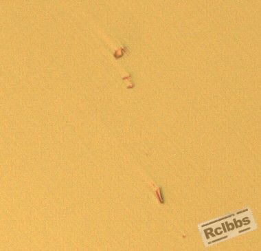

  氮化物,少量对性能影响不大,40Cr材料经常会出现这种夹杂,应该不是制样问题。
夹杂物
夹杂物
