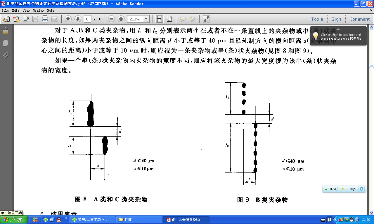

r_lyy 发表于 2012-10-11 15:26  不是有夹杂物之间横向和纵向距离吗,如果满足了,就要相加的!
具体距离是多少?横向和纵向的!

r_lyy 发表于 2012-10-12 13:22  请参考标准!!!!!!!

最好不要用测量方法,误差较大,同一个视场不同检测人员都会测出不同的结果,用定倍标准图片对比法较好。
发表于 2012-10-11 15:18:57 | 显示全部楼层 |阅读模式
新版国标非金属夹杂物串(条)L是怎么计算的,比如说同一个视场内发现有多条夹杂,那么夹杂长度就是多条相加吗?
签到天数: 13 天
发表于 2012-10-11 15:25:47 | 显示全部楼层
对的,就是多条夹杂物长度相加,但是测量的时候一定是标准要求的测量面积。
签到天数: 270 天
发表于 2012-10-11 15:26:09 | 显示全部楼层
