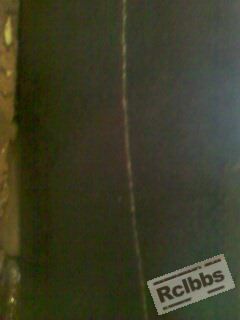

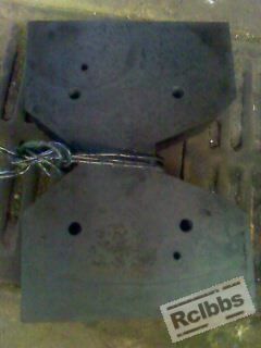

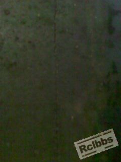

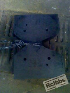

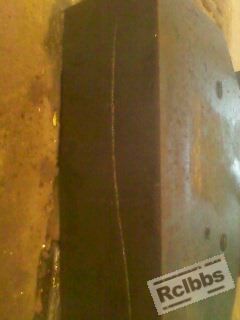

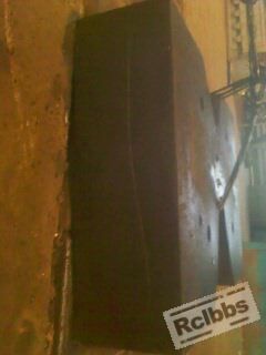

    今天干了一个模具大约400*200*100mm,材料为SKD11,工艺是1030淬火,保温时间30分钟,由于模具比较厚,我在油里冷却大约5分钟,吊车取出看冒烟比较多,又冷却大约2分钟,之后感觉还是温度较高,冒清烟,我之后再次 放入油里,结果模具开裂。请教各位 大师,帮我分析一下原因,图片如下 121010A332.jpg 121010A333.jpg 121010A334.jpg 121010A335.jpg

应该是保温时间不够,装炉量多少,不能单纯看保温时间,如果是2件产品,应该没有多大的问题,如果是保温时间不够,淬火出来后,组织不均匀,造成应力分配不均匀,超过材料本身的强度开裂可能性很大

你在淬火的过程中,连续的提起来几次,已经将淬火过程变成了分级淬火,而且是先冷快的,后冷慢的,不裂才怪

1 淬火时热应力引起开裂,原因如同大件调质的纵裂。
2 材料内部缺陷,包括锻造缺陷。
不排除多种因素同时作用的结果。

工艺有问题啊,保温时间有问题30分钟有点短了
发表于 2012-10-11 03:39:15 | 显示全部楼层
保温时间太短了、工件太厚保温时间要长点、

保温时间不足这一点是肯定的。
但是保温时间不足,就一定会开裂吗?
签到天数: 21 天
发表于 2012-10-11 10:35:15 | 显示全部楼层
兄台不妨打开来看一下,看一下裂纹源在哪里。
也许是组织转变应力过大导致的,但是这个和保温不足没有必然的联系。
另外,你看一下你的模具形状,是不是有剧烈变化的截面尺寸
