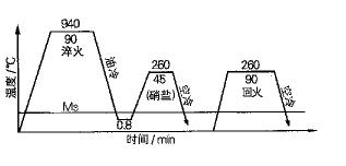

[求助] 6CrW2Si钢热处理工艺是什么?
签到天数: 9 天
发表于 2007-11-17 15:32:28 | 显示全部楼层
油水混淬 + 10 感谢支持!

请问二楼在硝盐里回火是什么意思?请教
签到天数: 32 天
发表于 2007-11-23 22:05:33 | 显示全部楼层
回答3楼:
硝盐里回火就是在俗称的硝石槽中回火,也即在熔化了的硝酸盐和亚硝酸盐的混合盐浴中回火
发表于 2007-11-24 00:34:34 | 显示全部楼层
油中冷却0.8是什么意思?
冷却系数么?
这个工艺曲线值得探讨一下了,我认为还是先买了保险在这样子去做吧。

二楼的朋友:你这种处理6CrW2Si钢的方法,能使该钢的A化充分,在保证硬度达到54HRC的情况下,使其冲击韧性充分发挥出来,但这种处理工艺对有效厚度是有要求的,太厚或太薄的工件用该工艺A化时的加热时间是否要调整一下呢。说的若不对,望见谅!
