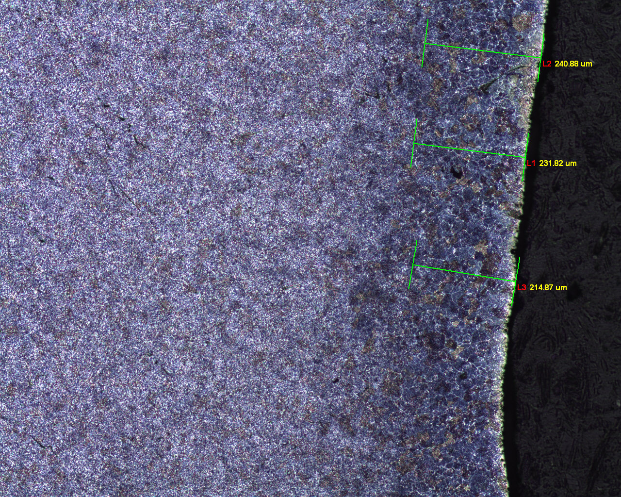

X100   SKF3材料脱碳层判定是否正确,讲解脱碳层怎么样判定?谢谢!!!
发表于 2007-11-17 07:49:25 | 显示全部楼层
脱碳层浅的我建议在高倍下进行检测.
发表于 2007-11-17 10:31:46 | 显示全部楼层
还可以   算深一点。
