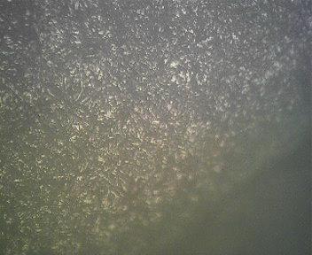

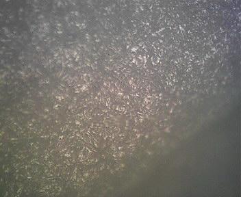

请大家帮忙看看:20CrMnTi,渗碳淬火后的表面组织是不是在3级以内啊?

渗碳淬火后的金相组织应该根据有关标准判定,或根据金相分析软件的要求来判定。个人认为根据你所提供的相图M和A残级别在3级左右。

是要求:根据QC/T262-1999汽车渗碳齿轮金相检验。判定的。
