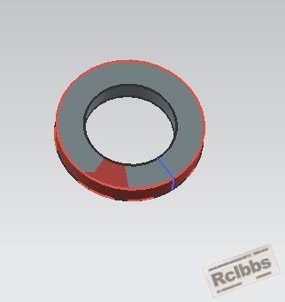

发表于 2010-5-20 20:16:23 | 显示全部楼层
回复 8# 油水混淬
    遇到这样尺寸的零件(45#),怎么控制淬裂倾向呢?
