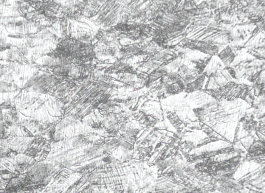

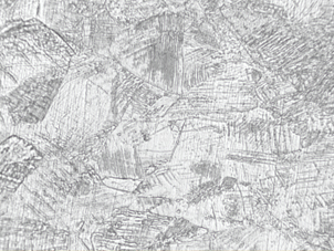

一304不锈钢件易锈且带强磁性,通常这种钢不带磁性或带弱磁性,
取样观察显微组织如下:
400×
1000×
硫酸铜盐酸水溶液浸蚀
该组织显示出具有明显孪晶的奥氏体组织,
是否为这个原因造成带磁性和易生锈?
该钢件化学成分正常。
发表于 2007-11-13 21:54:51 | 显示全部楼层
这不是孪晶,这是奥氏体经过冷加工产生的滑移线,表现为硬度上升,有一定的马氏体相变,形成铁磁性。
破坏了单项组织,形成元电池,造成耐腐蚀性相对下降。
混在西北 + 10 我很赞同!
签到天数: 317 天
发表于 2007-11-13 21:58:44 | 显示全部楼层
回复 #1 mnms34 的帖子
是制样时的磨样滑移线。
制样用力大了!
发表于 2007-11-13 22:07:09 | 显示全部楼层
应该是冷墩或冷轧造成。手工做到这种程度,不可想象。
手工有些扰乱层就了不得了,呵呵
发表于 2007-11-15 18:53:17 | 显示全部楼层
请问楼主,制样是手工还是电解?
发表于 2007-12-7 21:07:44 | 显示全部楼层
同意二楼的观点。常温下变形没见过发生这么多的马氏体转变的
发表于 2007-12-13 22:18:35 | 显示全部楼层
照片上有孪晶,也有滑移带,这才是正解
签到天数: 1250 天
发表于 2018-1-5 10:04:08 | 显示全部楼层
请问你是如何配比腐蚀剂的
签到天数: 1564 天
发表于 2018-4-27 13:02:23 | 显示全部楼层
奥氏体不锈钢一般是没有磁性的,但是经过了形变就产生了形变马氏体,所以就有了磁性
