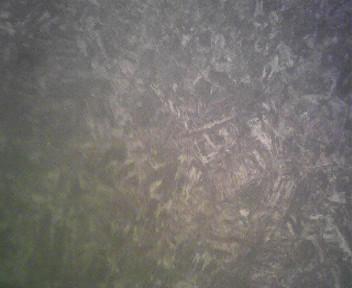

20CrMo,渗碳淬火后的心部组织,400倍

图片好模糊。有低碳M加部分条状F,是正常的低碳钢淬火组织

图片好模糊。应该轻腐蚀.这样能看得清楚.

好像还可以吧 ,制作的不是很漂亮

应该没有问题,该材料做出该组织是正常现象
