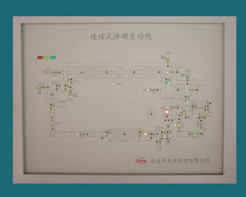

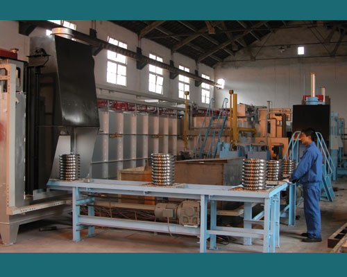

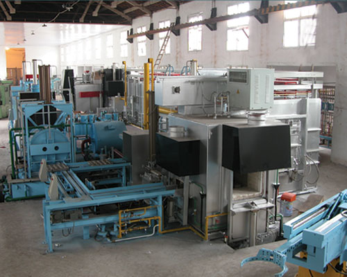

生产厂家:长春丰东热处理有限公司
使用单位:浙江武精机器制造有限公司

从锥齿轮这样平放叠装渗碳淬火,端面平面度很难保证吧?
从图上看渗碳线配有机械手渗碳后可以直接压床淬火,但表面难保不脱碳氧化。

零件较小,变形不大,端面平面度是可以保证的
发表于 2007-11-14 20:47:36 | 显示全部楼层
我曾经试过这种装放方式,还只叠装8件,淬火后最下面的两件平面度都超过了图纸要求。所以感觉这种装放方式由于自重等原因易引起零件热后变形。

看淬火压床配几台,一般保温室开门3次,有3台压床,每盘9件是可以的
发表于 2007-11-15 21:13:31 | 显示全部楼层
看图上的机械手,好象一次只能取一件吧,如果开一次炉门取三件的话,炉门开启的时间会太长,存在氧化脱碳的问题。
发表于 2007-11-17 15:53:25 | 显示全部楼层
回复 #6 霜月 的帖子
机械手一次可同时夹3件

你的产品放的太多了把,能保证质量吗?
