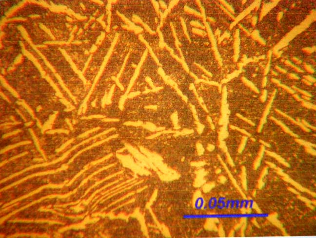

是高碳材料的组织,是什么,看看?

发表于 2007-11-5 21:47:13 | 显示全部楼层
是什么啊   不懂金相阿
片的 应该是珠光吧
还有贝氏体吧
发表于 2007-11-6 21:27:24 | 显示全部楼层
魏氏组织?是用硝酸酒精腐蚀的吗?
发表于 2007-11-6 23:53:02 | 显示全部楼层
能知道是怎么热处理的吗
发表于 2007-11-7 15:09:37 | 显示全部楼层
是不是锻造后没有进行热处理的组织?如果是请回答.
发表于 2007-11-7 19:22:37 | 显示全部楼层
白色条状的是渗碳体

 楼主| 发表于 2007-11-7 20:33:52 | 显示全部楼层
是真空油淬炉的工件绑扎铁丝#22丝,留在了料筐上,反复加热,反复淬火。铁丝变成高碳钢了。我心血来潮,就取了一个铁丝观察一下,吓了一跳,我拍了组织照片,让大家看看。(这个照片是1999年的了)。

发表于 2007-11-8 20:22:20 | 显示全部楼层
回复 #1 wangqinghua196 的帖子
请把腐蚀试剂注明一下,肯定不是硝酸酒精腐蚀的,也不像苦味酸。

 楼主| 发表于 2007-11-9 18:02:35 | 显示全部楼层
原帖由 PQY1075 于 2007-11-8 20:22 发表
4%硝酸酒精腐蚀!

发表于 2007-11-9 19:04:38 | 显示全部楼层
白色的是残余奥氏体,其它为马氏体(隐晶)

发表于 2007-11-25 19:13:40 | 显示全部楼层
魏氏体 :) :)
