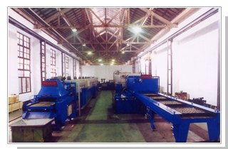

设备名称:辊底式炉生产线
生产厂家:爱协林热处理系统(北京)有限公司
设备特点:
炉底有多个辊棒连成。工作组成方阵式装盘(框)放入棍棒上,通过辊棒的旋转,使各个方阵的工件保持一定的间距向前运行。在各进出料端采用集放式辊棒驱动,工件运行平稳,无碰撞。
用于淬火时,用户根据需要也可以配置AICHELIN专利技术“泉涌式热油淬火装置”(中国专利号:01201950.X),工件进入该装置后淬火液上下移动,从而使其淬火后的变形可以得到减少,且硬度高、均匀一致。
与淬火炉配套使用的辊棒式回火炉为双层或多层辊底结构,使占地面积大大减少。
用于退火时,在设备中装备的前后真空锁气室,能大大减少保护气氛的消耗。在加热冷却室通入保护气氛,实现无氧化、无脱碳退火。
生产线采用集散式控制模式,配有微机控制及管理软件。通过计算机显示屏可以清楚地了解全部设备的运行状态和各种工艺参数。整个操作可以在独立仪表上,也可以集中在计算机上。从而保证了整条生产线的高可控性和体现人性化操作。绝大部分控制元器件,采用国际知名品牌的供应商,使设备的控制稳定性和可靠性有了保障。

我们92年引进日本的棍棒炉,和你所说的爱协林的这台炉子一样,看你的图片应该是生产小型工件用的路子,呵呵
