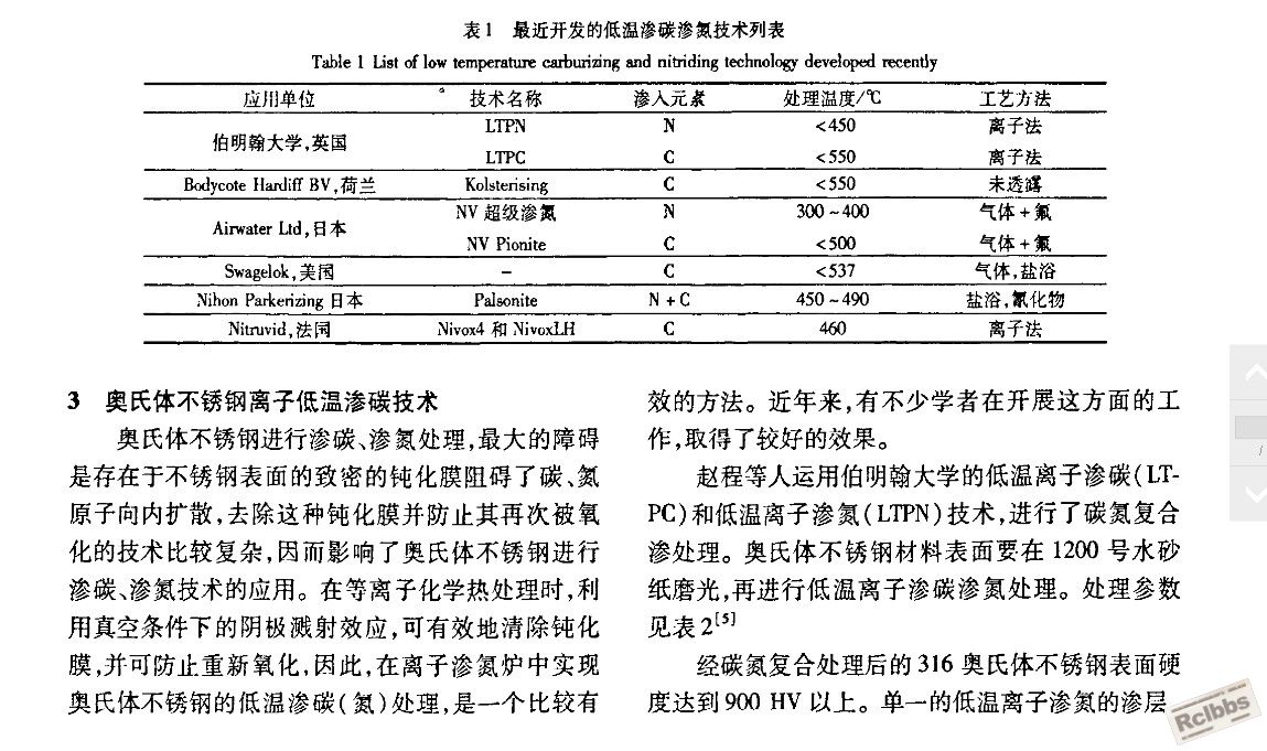

从楼上的截图来看,确实有低温渗氮的哦!不知道碳钢行不呢

以下图片是奥氏体不锈钢低温渗氮的一组截图

目前都是550度?有意思的DD
我的天 表面用1200号砂纸打磨?
这不要累死人?
难道没其他办法去氧化膜么?炉前酸洗呢?

可以处理的。只是时间超长!
要好几天才能做到表面只有几司而已。
