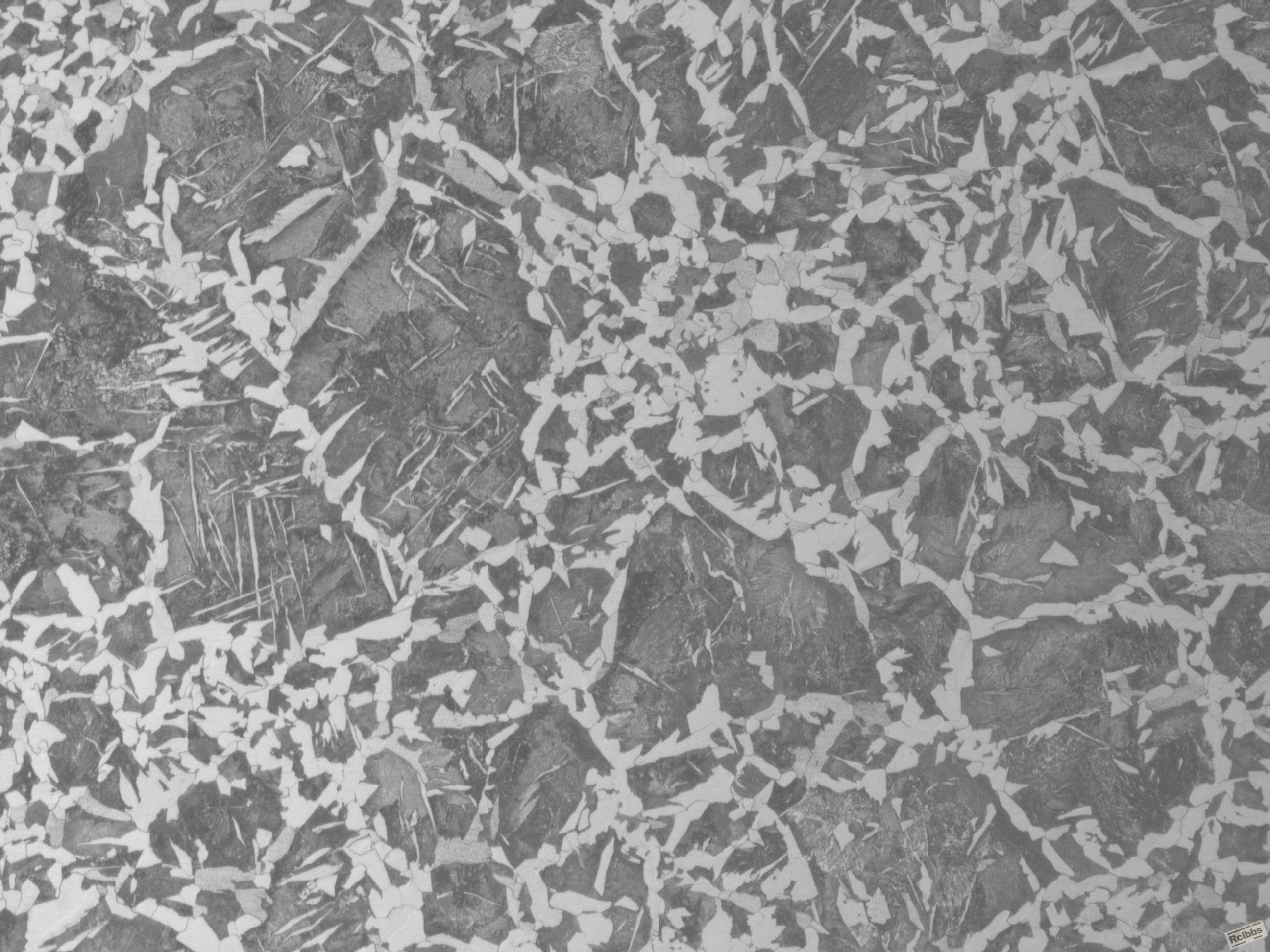

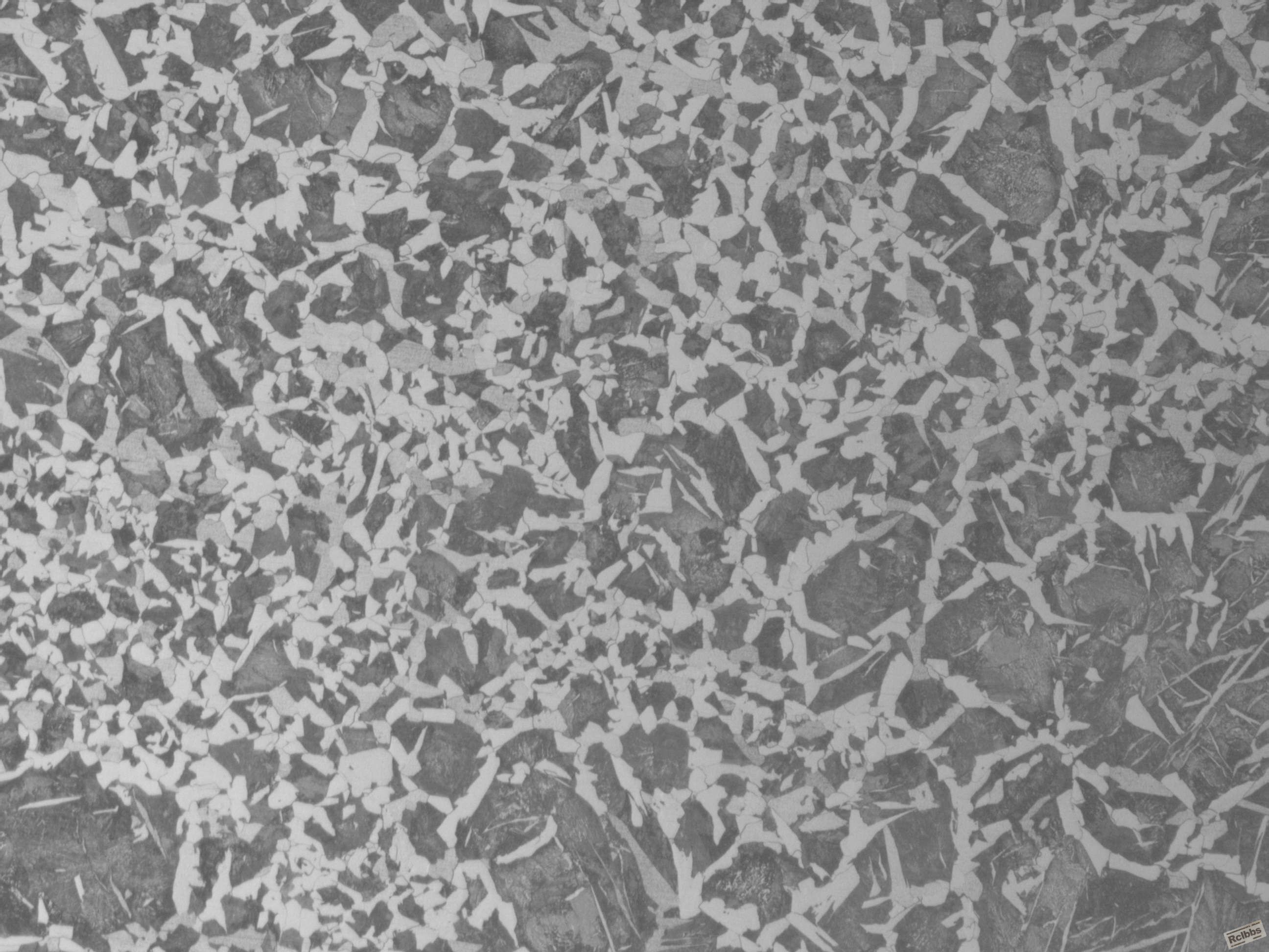

 楼主| 发表于 2012-10-7 22:27:20 | 显示全部楼层
LCW 发表于 2012-10-2 12:20
最好把金相照片传上来,让大家看一下也好给您提建议。
如此组织如何评定晶粒度(35号钢50倍)?
35号钢
35号钢
签到天数: 13 天
发表于 2012-10-8 23:26:18 | 显示全部楼层
客户一般是希望得到(原)奥氏体晶粒度,如果有明显的铁素体沿原奥氏体晶界析出的倾向,就评奥氏体晶粒度,如果是看不出原奥氏体晶界(没有铁素体沿原奥氏体晶界析出的倾向)就只好评铁素体晶粒度了。上图就应该评奥氏体晶粒度,还有一个原因铁素体呈现针状或片状是无法评铁素体晶粒度的。

 楼主| 发表于 2012-10-15 11:50:00 来自手机 | 显示全部楼层
这是35钢。珠光体团的大小与原奥氏体晶粒大小有什么关系?什么情况下,可以等同?有些许针状铁素体(即魏氏组织)就宣告此样不能评铁素体晶粒度了吗?希望回复的专家们能附上意见的参考(如标准、书籍、或是习惯经验等来源)。谢谢!

发表于 2012-10-8 08:47:50 | 显示全部楼层
说点题外的,50X的放大倍数,这原奥氏体晶粒可够大的。
