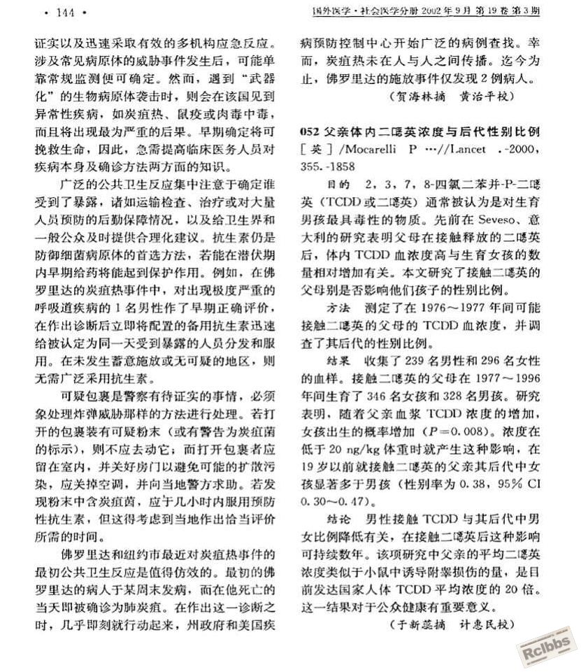

发表于 2012-9-30 23:14:23 | 显示全部楼层
我以前整理过关于电磁辐射对人体的影响,以及相关国标等等,在会员交流区的一个帖子里。
在这里,我并不想强调电磁辐射对人体的影响,它肯定是有的。
但是另外一种与感应加热伴随的巨大健康威胁,却因为隐蔽性很强,容易被人忽视。
以前业内有种传言“热处理生女孩多”或“感应热处理生女孩多”,相信很多人多少会有些印象。
我曾经一直以为只是一个“传说”而已,并没有科学上的根据。
后来突然发现,性别比例失常是有原因的,它来自二噁英的污染。
这个“传说”也就不再是“传说”,而是每个热处理人必须直面的现实。
加热前,工件表面大都残存、沾染着机油、皂化液、防锈油等,在感应加热时,这些物质燃烧分解出二噁英。由于操作工人距离很近,并缺乏必要的抽风排烟设备,操作者会吸入高浓度的污染物,并在体内逐渐累积。
网摘:
之一:
1976 年,在意大利塞维索事故中,中毒最严重地区的污染水平并不比其他地区更高,当地居民受影响的程度小于其他地区的居民;事故发生后该地区6 年当中共出生15291 个孩子,也未发现严重畸形胎儿的不正常增加。但值得注意的是,二噁英影响了当地出生孩子的性别率。在1977 年至1984 年间,该地降生了26 个男孩和48 个女孩,偏离了106 个男孩对100 个女孩的正常比例。科学家认为这可能是隐性遗传特质X染色体遭到破坏所致,因为女性比男性多有一个X染色体。
之二:父亲体内二恶英浓度与后代性别比例
建议将感应加热设备的抽风排烟装置列为必要装置。
所以因为 + 10 感谢支持!
