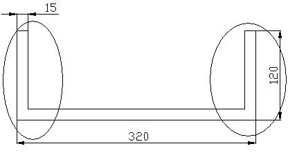

为了保证工件的韧性,降低机加工难度,仅对“U”形件的两翼进行加热,各位有什么好办法吗?

关键是感应器的设计,这很重要。能否提供工件的具体外形尺寸,和加热的要求?
 楼主| 发表于 2007-10-31 22:51:59 | 显示全部楼层
尺寸如草图所示,长度为500mm。
加热区域如图中椭圆圈的地方,椭圆内温度900°C,其他部位要求700°C以下。
现在只能通过增大背部与炉子的间隙来调整背部温度,但是拐角部分温度上不去,各位帮忙看看有什么好办法

厚度是多少?是什么材料的?

可以加屏蔽来试一试。
