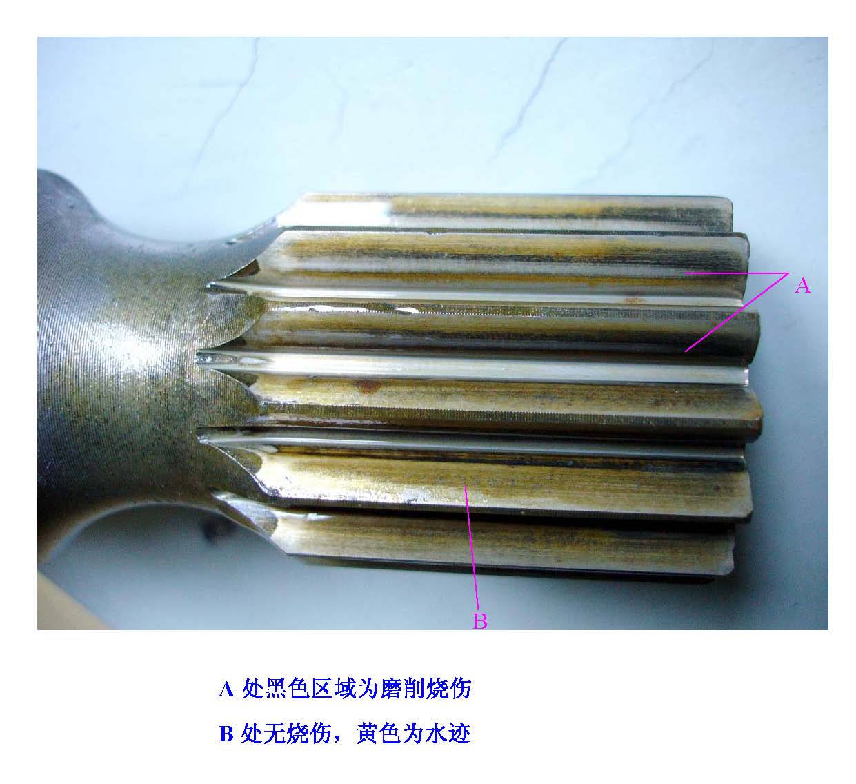

酸浸法简单易懂,一学就会,现介绍如下(包括样品图),本方法与GB/T17879中的方法略有差别,仅供参考:
试剂:5%硝酸溶液
         3%盐酸酒精溶液
         5%碳酸钠溶液
         清水
        无水乙醇
步骤:
      工件放在5%硝酸溶液浸蚀15~30秒 → 水中清洗20~30秒 → 3%盐酸酒精溶液浸蚀20~30秒后→ 水中清洗30秒→立即放入5%碳酸钠溶液中中和1min→无水乙醇中浸入约10秒→ 取出立即观察磨削表面是否有黑色区域(如附图),黑色区域的多少即为烧伤程度的大小。
至于合格程度可能要双方协议规定或参照GB/T17879-1999 《齿轮磨削后表面回火的浸蚀检验》(http://www.rclbbs.com/viewthread.php?tid=10060&extra=page%3D1)
